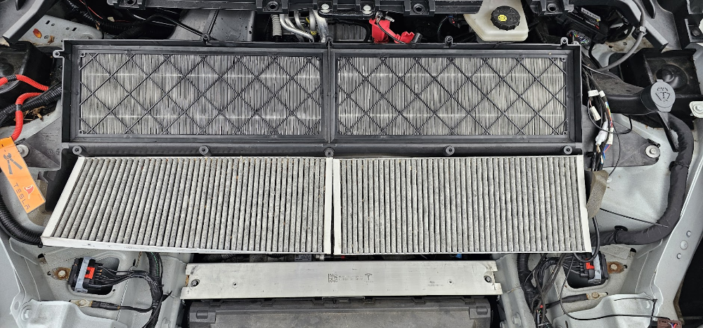

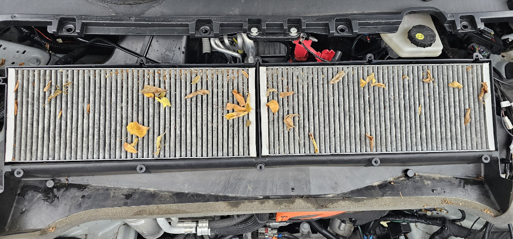

Ponieważ minęło 14 miesięcy od odbioru auta, a dodatkowo parkuję pod drzewami to zacząłem się zastanawiać czy nie pora zmienić te filtry. Zajrzałem do węglowego i HEPA we frunku (bo tam powinno być najwięcej syfu) i taka sytuacja. Czyli nie jest źle :ok:
Zwykłe wytrzepanie i filtry pojeżdżą jeszcze co najmniej rok, a może nawet dwa

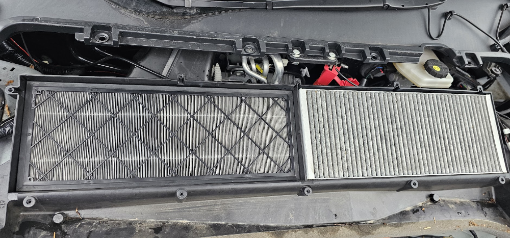

A tak to wygląda - po lewej sam filtr węglowy, po prawej filtr HEPA umieszczony na filtrze węglowym
