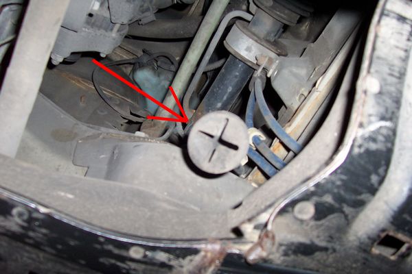

Co to?
Co to za przewód ze stożkowym zakończeniem i krzyżykiem, do czego ona służy?
> służy?
Wydaje mi się, że odprowadza wodę z podszybia pod spód samochodu.
> służy?
Odpowietrzenie zbornika paliwa.
Pod błotnikiem jest filtr par paliwa, odpowietrzenie przełazi perzez ten filtr i kończy sie tym, co obfociłeś.
woda z podszybia jest odprowadzana kanałami ktore znajduja się ze przednimi kołami, a pozatym jak takią mała rureczka poleciało by tyle wody np. podczas deszczu? 275123014-zielony.gif
