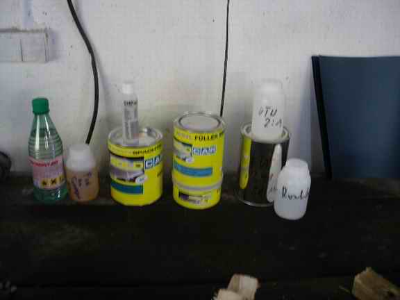

1.Poniedziałek: zakupienie materiałów
a)benzyna ekstrakcyjna do odtłuszczczania (potem jeszcze dokupiłem jedną butelke) chyba 4 zł za sztuke
b)podkład na tworzywo(musiałem znowu dokupić, w sumie około 300ml) ok 15zł
c)szpachla natryskowa z utwardzaczem 31zł -zostało mi jeszcze troche -uwaga, nie miesza się tego z żadnymi rozcieńczalnikami
d)biały podkład z utwardzaczem, który wypada lekko rozcieńczyć, cena chyba 28zł
e)lakier biały- kolor seryjny- 0,5l za 60zł z rozcieńczalnikiem i utwardzaczem
f)5płatków papieru ściernego na mokro 2zł/szt.

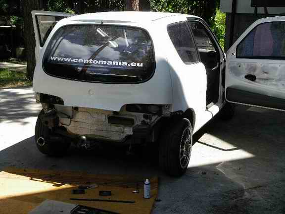

rozbieranie samochodu

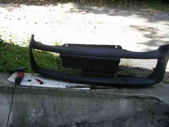

zderzaki-miałem problem z jedną śrubą zlosnik.gif lusterka, klamki(wyrwałem jedą zapinke), spryskiwacz(ładnie zasłoniłem dysze) zlosnik.gif
we wtorek też łatałem zderzak przedni bo był pęknięty, i lekko go modyfikowałem grinser006.gif
3. Środa
przygotowania do pierwszego malowania, tj. matowienie lekkie plastiku i odtłuszczanie, chyba ze 4 razy je odtłuszczałem, żeby czyste były ok.gif
po wyschnięciu zacząłem psikac szpachlą natryskową (taka szara) nie mam foty-jakoś mi umknęło zlosnik.gif i w nocy juz gładziłem to, aż było miłe w dotyku i niechropowate zlosnik.gif
4.Czwartek
malowanie podkładem białym przed południem, później wylegiwanie i schnięcie grinser006.gif

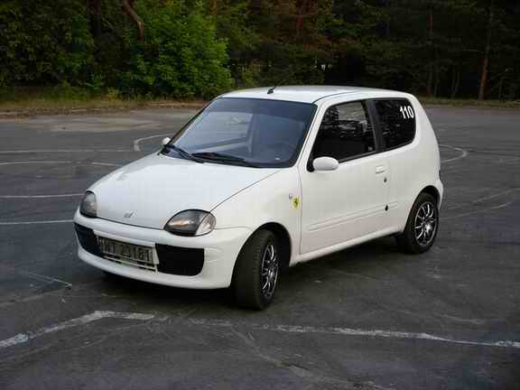

pierwsza warstwa lajtowo, druga po około 10minutach- jeszcze był niedoschnięty, zeby przyjął na siebie i jak trzeba to jeszcze trzecią(ale to nie zawsze) zlosnik.gif
6.sobota
składanie do kupy wszystkiego- ale ostrożnie bo nie zawsze zdąży wyschnąć i przy lekkim zadrapaniu może zostać ślad grinser006.gif
> no i tak to wygląda

fajno fajno ale ten rowek w zderzaku to mogles zaspawac lepiej by wygladal ale tak jest git
a własnie też o tym myślałem, ale raz mi mówili ze szpachla, bo na gorąco to może się zdeformować bo duze to, drugi raz gdzieś powiedzieli mi, że nigdy duzo szpachli nie daje się na zdrzaki i na maske bo poodpada i dałem sobie spokój żeby taniej wyszło ok.gifzlosnik.gif
