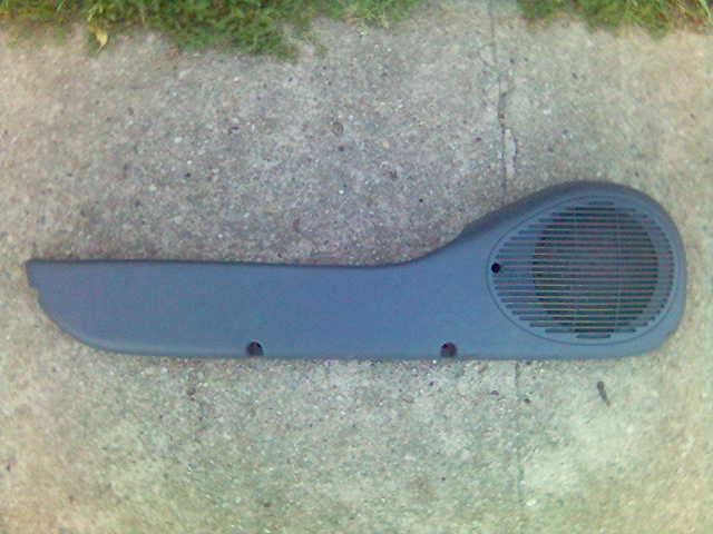

a propos całych boczków (tapicerka + kieszenie panele) z biednej wersji EL jaką ja mam nie podejdzie do una, w uniaku boczki na górze są proste (poziome) a w sienie zaokrąglone i schodzą przodem w dół na jakieś 10 cm. w weekend będę ściągał boczek bo coś mi głośnik przerywa więc przy okazji przymierzę do Uniaka, ale wątpię.

a same kieszenie podeszlyby do uniaka? jakbys mogl to sprawdzic bylbym wdzieczny wink.gif
> bylbym wdzieczny
oblookam, pomierzę i dam znać nie ma sprawy
Odkręciłem te kieszenie przymierzyłem do uniaka i wygląda to następująco.
w unie 5 drzwiowym z korbami od szyb:
na długość i wysokość podejdą, w innych miejscach są otwory do śrub - trzeba by nawiercić nowe, korba szyb nie będzie zahaczała
Unowskie boczki są trochę wyższe w tylnej części - te od sieny nie zakryja dziury po oryginalnej śrubie

Co trzeba zrobić zeby do golasa dołożyć kieszenie unowskie? Kieszen sie chyba przykręca, a przeca boczek na dole się trzyma na kołkach hmm.gif
> To ja podtrzymam temat
> kołkach
