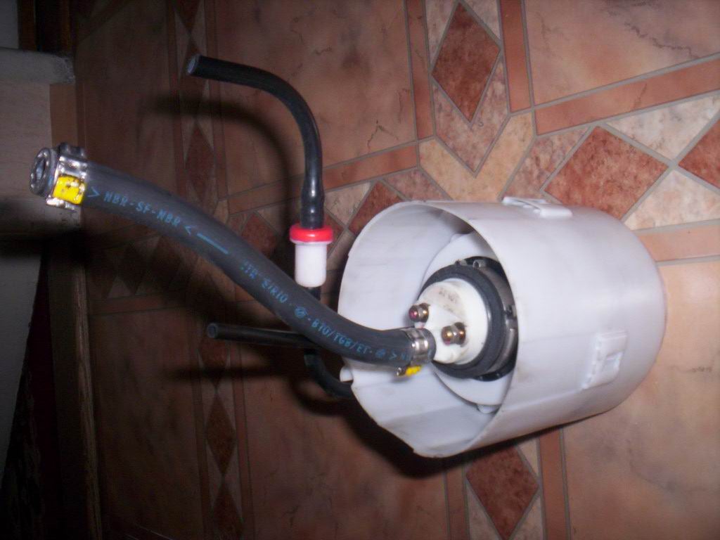

czy to aby pompa do 1,4 ??
witam

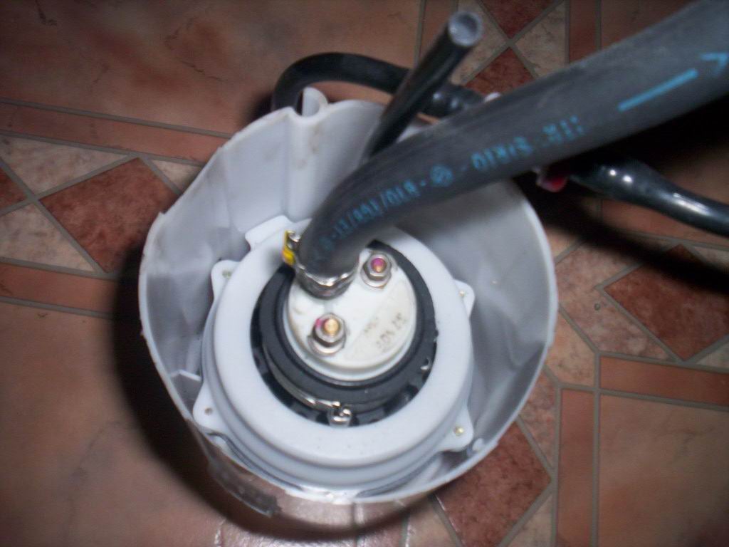

wymontowałem zbiornik oraz pompe paliwa-pompa padnięta-w zbiorniku dużo syfu natomiast na pompie czuć jakąś kleistość angryfire.gif
prosze o opinię czy ta pompa która trafia mi się od sprzedawcy prywatnego który twierdzi ,że zakupił ją do 1,4 dobra. niewiem.gif
i jeszcze jedno - w zniorniku mialem metalową kólke -do czygo jest przydatna-do mieszania benzynki icon_rolleyes.gif
ale tak powaznie - jak ostatnio widziałem pompę do 1.4 to wyglądała inaczej...
> ale masz brzydkie kafelki
> inaczej...
moja po demontazu wyglada tez troche inaczej -samo podłączenie napiecia jest na wsówki a nie na sruby palacz.gif
> nie kupuj od niego
> robi Cie w balona
no właśnie już 3-4 razy wystawiał/a na allegro-niby kupował dla siebie ale nie wymieniał bo to nie była sprawa padniętej pompki 270635636-JUMP2.gif
bo tam piszą, ze ciśnienie robocze to 1,1 a w BBM'ach cisnienie powinno wynosić 3,5 ( przynajmniej tak było w 1.6 ) Moze sie okazac, ze ta pompa nie pozoliCi nawet na rozruch ...
