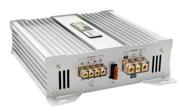

Dlaczego niektóre wzmacniacze JEDNO kanalowe (monoblocki) maja dwa wyjścia. Np ten.

OK-już jest!
Odpowiedź: Przygotowanie do Bi-wiringu-czyli podwójnego okablowania co według niektórych ma pewne korzyści,ale ja się tam nie znam i takich korzyści nie słyszę...takie jest IMO zdanie bo nie znam tego wzmacniacza alien.gif
Ewentualnie poneważ jest to Sl-A500 to może ma to związek z możliwością połączenia dwóch wzmacniaczy mostkowo hmm.gif-nie wiem może ktoś zna ten egzemplarz?

bo niektore glosniki sa dwucewkowe 270751858-jezyk.gif i mozna wtedy kombinowac z impedacja wink.gif

Znalazłem odpowiedź na ten konkretny przypadek na niemieckiej stronie sinuslive "Die massiven vergoldeten Anschlussblöcke haben doppelte Lautsprecherklemmen, um einfacher bis 1 Ohm parallel zu schalten.
Unter 1 Ohm und Übersteuerung schaltet der Verstärker sofort ab, um nach Korrektur sofort wieder automatisch einzuschalten."
http://www.sinuslive.com/sites/sla500.htm
Czyli ten jednokanałowiec z dwoma wyjsciami jest dalej jednokanałowy. zlosnik.gif

To raczej chodzi Ci o to jak uzyskać obciążenie wzmacniacza 2 ohmami?Wykorzystując własnie te dwa wyjścia-równolegle podłączając dwa 4ohm głośniki. wink.gif

podlaczajac 2 glosniki 4ohm lub 1 glosnik 2 cewkowy 2x4ohm

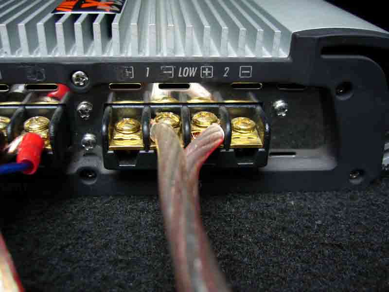

dobra ostatnie pytanko
wczoraj kolega podłaczym mi sprzęt min. głosnik 2cewkowy i wzmacniacz steg
podłaczył to równolegle i przy wzmacniaczy wyglada to tak
I dlaczego akurat - wział z lewego wyjscia a + z prawego...ma to jakies znaczenie ??Mógł + i - wziąśc z np lewego wyjścia zlosnik.gif
