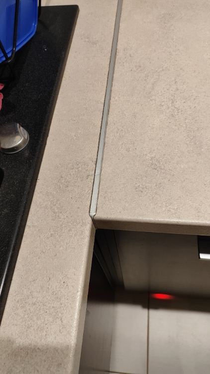

Możesz się spodziewać, że pod spodem blat będzie połączony w 2 miejscach złączem do blatów
https://www.google.com/search?client=firefox-b-d&hs=j1SU&sca_esv=e144664a5f0fe030&sxsrf=ANbL-n7bTkHOyXuGzcDHlac_lkYNsnPmRw:1767977230027&udm=2&fbs=ADc_l-aTuuAJ5fCRiMSMSikFOrGF6bdyujK3KN_bbLSQcwMiswggXfTRhCRsHJn9B_hTNtC-x_lfHi96JhoK6zV-U0EJt1ZIA8BzJRHWWyeAYDYuZ_yawk69yRb68cnF7PpwPnSjSNYZSCZePDjojMEZS6YxuZMDRePaAYUeLeCIn29qz_0vU8Cf8IgImbg9NPQsRYC4JJDgLQeNyxdzAuTlGXpEJMzjkKkrV9aFthOOMLpokt4agNc&q=złącze+do+blatu&sa=X&ved=2ahUKEwjI8pC29P6RAxVnRPEDHZCECWsQtKgLegQIDRAB&biw=2048&bih=991&dpr=1.25&aic=0
Aczkolwiek powinno to być widoczne od tej szafki z szufladami.
Zerknij od drugiej strony - jeżeli nie ma nafrezowanych gniazd i złącz to po prostu blat leży w 2 kawałkach i zapewne jest sklejony silikonem pod tą listewką.
Listwa będzie przykręcona 3 wkrętami do prawego blatu, więc jak będziesz rozcinał silikon to od lewej.

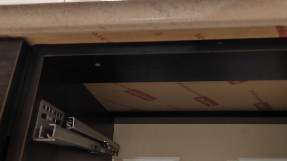

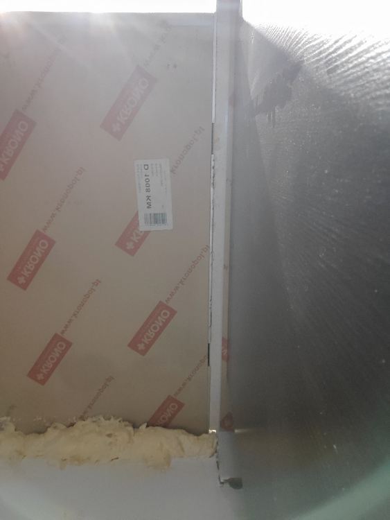

Od spodu wygląda to tak:
Nie widać żadnych innych mocowań.
Chyba wystarczy użyć odpowiednią siłę.
Ostry nożyk do tapet i jedziesz cały blat dookoła :ok:
