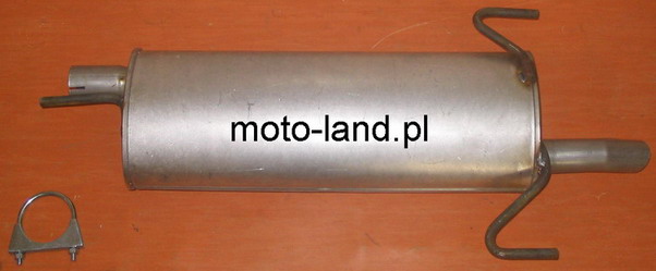

to powie mi ktos gdzie sie wierci tę dziurke ?? (załącznik)
no ja bym wywiercił w najniższym punkcie co by woda miała z górki zlosnik.gif
