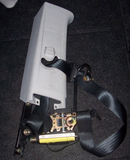

Kostke w bagazniku sprawdzalem, pozostaje mi tylko chyba dotarcie do napinacza w slupku hmm.gif Ktos sie kiedys do tego dobieral? Jest tam jakas koskta? Jak do tego dotrzec? Boczek tylni (mam wersje 3D zlosnik.gifzlosnik.gifzlosnik.gif) trzeba zdjac?

Od napinacza odchodzi kabelek. Moim zdaniem możesz mieć tam mokro.
Widać wszystko po zdjęciu tylnego boczku. (Ponowny montaż moim zdaniem katastrofalny)

OK Dotarlem do napinacza, ale wszystko wyglada mi OK (podoginalem zlaczki tj zaciski) niewiem.gif
Od kabla ktory idzie do napinacza wychodzi tez kabelek do jakiejs slepej kostki - ktos wie co to jest??

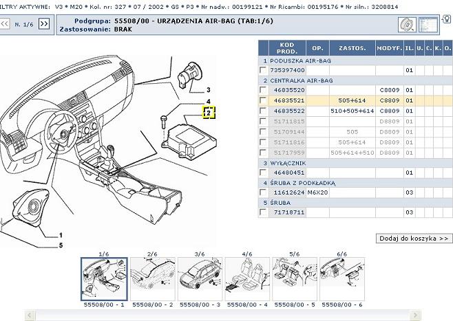

Chyba pojade do jakiegos ASO niech szukaja bo ja nie mam juz sily...
EDIT - znalazlem co to jest ta kostka obok napinacza - to czujnik od kurtyn bocznych zlosnik.gifzlosnik.gifzlosnik.gif
A centralka AIRBAG jest gdzies w okolicy galki zmiany biegow - moze sie cos poruszylo jak filtr pp wymienialem? Musze tam zagladnac jeszcze... hmm.gif
Po zdjeciu pokrywy od filtra pp nie widze tej centralki... hmm.gifniewiem.gif
zwolak,
huzia na cytmenów bo mi napinają fajny wątek!
Taa... Kopcie tam dalej, to może znajdziecie węgiel...
Centralka airbagów JEST między prawąstopą kierowcy, a lewą stopą pasażera. Lepszy dostęp jest chyba od kierowcy, poniżej zespołu nawiewowego.
