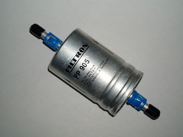

Jeszcze raz filtr paliwa + fotografia
Witam !!!
Panowie dzisiaj kupilem filtr paliwa i moim zdaniem jest dosc duzy.
Nie to co w maluchu hi hi hi
Wykonalem jego fotografie poniewaz niewiem co do czego, dzisiaj patrzalem na parkingu i niewidac tam nic wydaje mi sie ze jest on pod ta plastikowa oslona przy tylnym prawym kole.
Czy wezyki trzeba czyms pozaciskac i najlepiej czym bo zabka moze je troche pocharatac.
Prosilbym bardzo kogos kto to robil o nakierowanie chociaz z grubsza jak to pokolei wykonac DZIEKI
filtr jest bardzo dobry:)
mi to robił mech przy okazji jakiejś innej naprawy
ale powiem co mi sie wydaje
trzeba odkręcić kawałek osłony z tą lotką trójkątna przed kołem
tam jest chyba 1 śruba ( krzyżak )
niektóre ludziska mówiły że najlepiej zdjąć koło, inne że najlepiej mieć kanał. wężyki zacisnij. pamiętaj żeby podpiąć filtr zgodnie ze strzałką na obudowie ! zapamietaj ze starego filtra który wężyk jest wlotowy a który wylotowy.
filtr jak najbardziej ok.
Osłona plastikowa trzyma się na 2 śrubach o ile pamiętam.
Węzyki są mocowane na wcisk. Prawidłowe zamocowanie jest po usłyszeniu kliknięcia zatrzasku. Mogą być problemy ze zdjęciem wężyków ze starego filtra jeżeli nie był dawno wymieniany. Całą operację najlepiej robić na podnośniku albo z kanału.

Potrzebujesz kawałka szmaty, klucza trzynastki i śrubokrętu krzyżakowego.
Szmatę kładziesz pod siebie żeby się nie spaprać. Krzyżakowym odkrecasz dwa wkręty tuz przy krawędzia sruba trzynastka jest trochę w głebi. Po tym zabiegu odchylasz osłonę i już masz dostęp do filtra. Teraz trzeba wyciagnąc go z uchwytu i wstawić nowy. Chyba łatwiej odkręcić jeszcze jedną trzynastkę żeby wyciągnąć cały uchwyt niż czołgac się z tym pod samochodem. Wężyki sa samozatrzaskowe, tzn. ściskasz odstające "uszka" i ma samo zejśc. Potem wciskasz aż do "kliknięcia" i jesty ok. Reszta to skręcanie. Nie potrzeba ani kanału ani tym bardziej ściągania koła. Czas operacji jakieś 20 minut jak nie wiesz co i jak, jak już wiesz to najwyżej 10.
