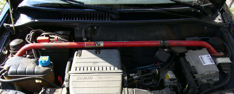

Rozpórka- potrzebuja ją zdjąć a potem założyć.
Moja rozpórka nie wygląda zbyt okazale, troszke sie ruda do niej zabrała i chciałbym ją oddać do chromowania lub chodziaż na nowo polakierowac proszkowo. No i teraz chciałbym sie dowiedzieć jak mam ściagnąć ta rozpórke a później jak ją załozyć żeby wszystko było OK. Szczególnie oczekuje porad jak ją założyć.

odkręcasz wszystkie śruby mocójace rozpórkę do fury, luzujesz rzymską i ściągasz, malujesz zakąłdasz rozpórkę na furę przykręcasz do fury, zakręcasz rzymską tak ze jak poczujesz duży opór to styka, instrukcja dla fury stojacej na glebie, u mnie zadziałało, szyba mi nie pęka, mocować poduch nie wyrywa, czuć ze rozpórka działa jak powinna
chyba lepiej na podniesionym przodzie...
moze i tak, ale na stojącym działa i nie tzreba się martwić że ci coś wypadnie, moja metoda działa, zastosowałem w 3 furach i nie ma najmniejszych prblemów
pzdr
może byś przyblizył jak wygląda ta operacja na podniesionym aucie??
ja zakladalem na opuszczonej furze, tak samo mi w firmie ktora przygotowuje auta do rajdow zakladali, wiec zaufalem im
