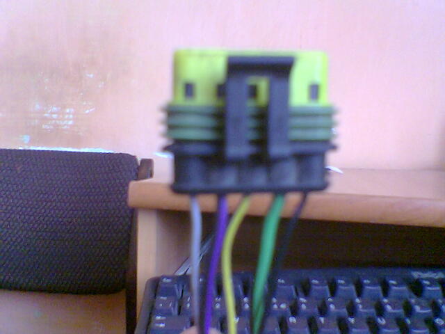

Pomoze ktos pamieta
ktory kabel do czego jest podlaczony lecac kolejno od lewej Wtyczka oczywiscie od pompy paliwa .
pierwsze dwa do wsaznika i kontrolki, 3 masa pompy, 4 plus pompy, 5 masa wskaznika
nie jestem pewien ktore sa do wsaznika a ktore do kontrolki ale te do pompy sa na 100% ok.gif
dodam ze 2(filotewy z czarnym paskiem ) i 4 (zielony z czarnym paskiem)sa grubsze od pozostalych
glownie nie chce zle pompy podlaczyc wskaznik i kontrolka to juz sie dojdzie
