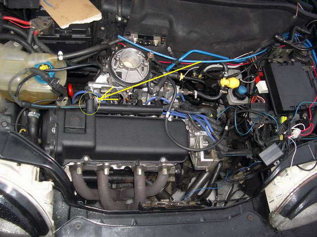

jeszcze bym potrzebowal srednice tej odmy zaznaczonej na fotce... z tego co pamietam to bedzie ok 18mm
z gory dzieki
