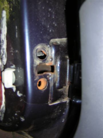

szok... ogranicznik drzwi przeskakiwał...

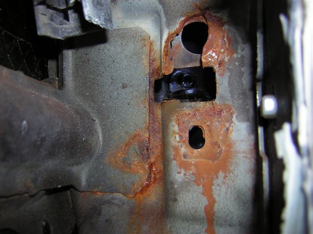

Przeskakiwał przy otwieraniu i zamykaniu drzwi kierowcy...
Oto przyczyna:
Kawałek blachy skorodowanej się oderwał...
Już teraz na bank szukam drzwi do wymiany...
Elementy na "drugi montaż" mimo, że oryginalne są za przeproszeniem gówniane...

Nie lepiej reanimować to co masz? Całkowite próchno to jeszcze nie jest , odrdzewić , pospawać brakujący kawalłek, pomalować i ok.gif Nowe drzwi - dopasować kolor??? Malować???

Sprawdza się teoria często poruszana na forum, że blachy ruszone rudzieją

Nie chcij zobaczyć dolnej krawędzi drzwi... sick.gif trzy razy robiona i wyłazi ten rudzielec... blacharze proponują wyciąć dół i wstawić kawałek nowej blachy, ale ja nie wierzę w takie rozwiązanie...
Kupiłbym drzwi na szrocie, najlepiej w tym samym kolorze i wtedy pomalowałbym tylko z zewnątrz... a jak nie to jak najmłodsze w innym kolorze...
Koszt malowania tylko z zewnątrz to 350 zł z cieniowaniem sąsiednich elementów, a koszt bawienia się w wycinanie i spawanie blachy + lakierowanie pewnie podobny...

szkoda szmalu... psiknij tylko szuwaksem do profili zamkniętych i zostaw...
