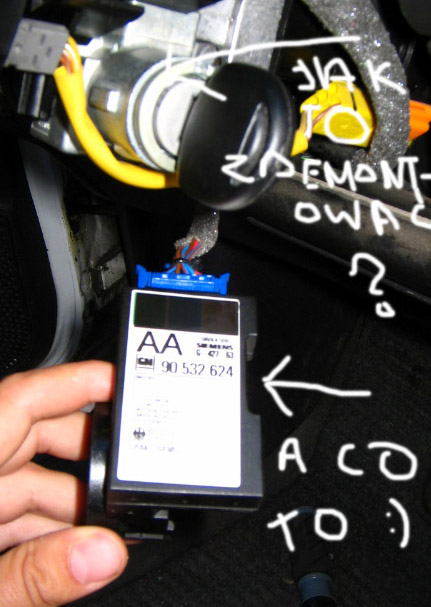

No dobra już dotarłem do tego momentu i nie co dalej. Jak mam wyjąć wkład. I nawet udało mi się go odblokować. Pogmerałem w środku gwoździem smile.gif
czy sie da samemu naprawić stacyjkę ?? byłem w serwisie opla to zaśpiewali mi za wymianę ok 500 zł frown.gif

juz rozbabrałem, znaczy sie zdjąłem ten plastik i mam zamek na wierzchu tylko nie zabierałem sie do niego bo za bardzo nie wiem jak go rozkręcić smile.gif może ktoś wie jak wyjąć wkład ??
