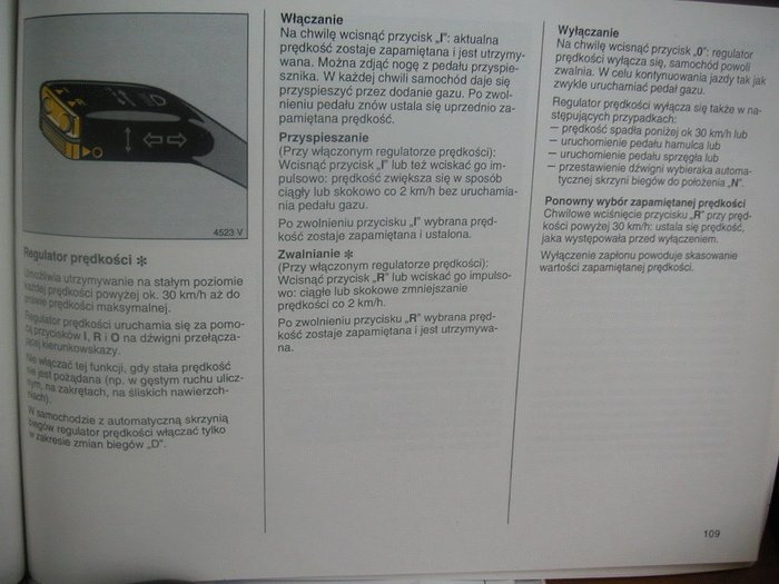

a co do pytania - kolego masz po prostu tempomat
Wielkie dzięki za fotkę.
Jest tak jak myślałem. Albo w Oplach standardowo pakowane są te dźwignie albo poprzedni właściciel wymienił na obecną bo było taniej. smile.gif

pakowane sie w autach z tempomatem. A u ciebie te przyciski dzialaja ?
> dzialaja ?
Niestety nie. Ale mam parę podejrzeń co do komputera. (Czy czasem nie jest od innej wersji). Tylko na razie nie wiem jak i gdzie to sprawdzić. smile.gif
