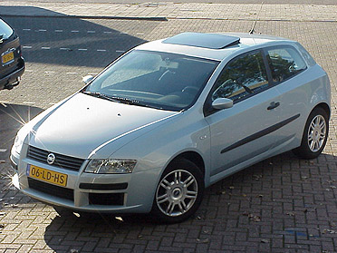

Czy ktoś montował w Stilaku szyberdach ? Zastanawiam się nad założeniem tego ustrojstwa lecz niesety nie mam jasności co do wzmocnień w dachu. ASO i producenci szyberdachów twierdzą, że aby założyć szyberdach trzeba wyciąć wzmocnienie dachu i zamontować inne, również trzeba ruszyć tapicerkę i sprawa jest bardzo kosztowna. Inni natomiast wycinają otwór i montują szyberdach. Tylko co w przypadku dachowania czacha.gif ???

Jeśli mówisz o fabrycznym to jest problem, bo trzeba wymienić cały dach. Ale są gotowe zestawy firm trzecich, np. Webasto ma kilka modeli dedykowanych do Stilo, chociażby Hollandia 500: KLIK.
> Tylko co w przypadku dachowania ???
To samo co bez szyberdachu. W końcu cieniutka blaszka stanowiąca poszycie dachu nie jest żadną szczególną ochroną przed czymkolwiek ok.gif

No właśnie nie do końca. Dzwoniłem do Webasto i facet powiedział, że wycięte wzmocnienie w dachu trzeba zastąpić innym wzmocnieniem a to wymaga ruszenia całej podsufitówki i koszty są całkiem spore. Czyli w przypadku dachowania bez wzmocnienia mogą być problemy - tylko to !!!
Które jest w komplecie. waytogo.gif Montujesz w autoryzowanym serwisie Webasto, to dostajesz kompletny zestaw montażowy - ze śrubkami, wkrętami i kabelkami włącznie, niczego nie trzeba "wymyślać", nawet szablon do naklejenia na dachu do wycięcia dziury jest w komplecie. biglaugh.gif
Niecałe 400 zł raptem - o ile faktycznie konieczne będzie oderwanie podsufitki, bo to zależy od modelu. Myślę, że jak ktoś decyduje się wyłożyć 3-4 kzł na dziurę w dachu, to go to nie zaboli. biglaugh.gif
