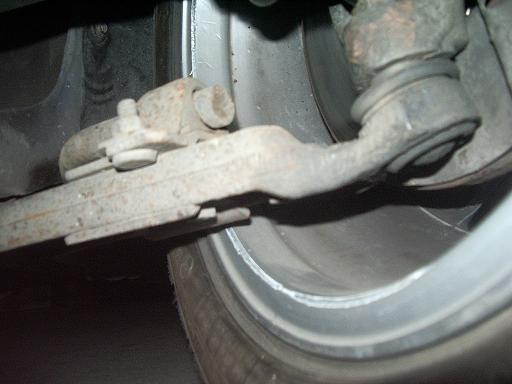

Hey... od pewnego momentu przy pelnym skrecie mocowanie staba to na wachaczu trze mi o wewnetrzna czesc felgi....dzieje sie to tylko podczas pelnego i maksymalnego skretu??....co zrobic?? dodam ze mam zawiasik -60 na przodzie dziadkowe dosc twarde amorki hmm i fele orginal z scs-a...z gory dzieki za info....

dystans 5mm zalatwi sprawe zapewne, pozdr
lub po psotu masz wywalone mocowania staba, koszt niewielki, na gieldzie dostaniesz

wiem ze dystans 5mm da rade...ale cos jest nie tak bo to seria fele wiec powinno pasowac wszystko...i tu mnie i Centka boliii
a ta rysa na feldze jest na calym obwodzie? jezeli nie to moze masz krzywa felge hmm.gif a jak nie to moze mocowanie staba hmm.gif

na pierwszy rzut oka widze ze masz dosc dobrze juz wywalone mocowania staba, kup to i wymien

hmm.gifa co to ma wspolnego z tym przypadkiem ? przecież nie ma mozliwości przesunięcia mocowania bo jest ono na stałe w otworach technologicznych wahacza przykręcone. jesli by było mocowanie wywalone to pręt stabilizatora mił by luz i mogłby stukać ale do felgi mu daleko

no to napewno mocowanie staba....tylko dlaczego doszlo do tego ze trze mi mocowanie o fele??

oj... Inter, to wejdz sobie pod auto i poogladaj to dokladnie, a nie pisz glupot.
przeciez wiadomo ze ten metal jest na stale i sie nie rusza, ale to ta guma jest wywalona dosc powaznie i stab ma wieksza swobode ruchu! dlatego np. stab lubi sobie stukac o bude jak sa wywalone mocowania!
co Ty oczekiwales ze jak te mocowania sie wyrobia to stab bedzie latal luzno hahaha.gifhahaha.gifhahaha.gifhahaha.gif?

Bob ale to wlasnie to mocowanie samo w sobie trze mi o fele....
no to nie wiem co to jest, rozumiem ze mocowanie wyglada normalnie, nie jest jakos znieksztalcone?
ja bym na probe wymienil tak czy tak te mocowania, z tego co pamietam to byly po 18zl/szt wiec nie majatek, bo i tak gumy masz wywalone

niom wiem..mam juz kupione....wiec bede wymienial :-)
