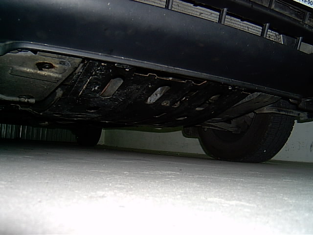

Witam,
do Astry II można kupić w ASO oryginalne, pod prawie cały silnik, STALOWE osłony za 250 PLN - mocowane na 4 śruby
jak miałem Astrę I to kupiłem osłonę części silnika -pod rozrządem i chwaliłem sobie
Witam.Panowie wydaje mi się a właściwie jestem pewny,że producent czyli Opel tego typu osłony pod silnik zaleca a może lepiej przewiduje tylko do samochodów z silnikiem diesla.Ale wracając do samej osłony to mam taką nie oryginalną z tworzywa kupioną na giełdzie samochodowej(chyba kosztowała ok.100zł) i sprawowała się super do ostatniej zimy bo wtedy to z powodu dużego zmarzniętego śniegu i głębokich kolein po prostu popękała.Wiosną zdemontowałem ją i wzmocniłem pęknięcia i ubytki cienką blachą aluminiową zpowrotem zamontowałem i czekam na następną miejmy nadzieję mniej śnieżną zimę.
