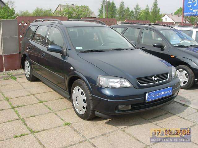

Od niedawna jestem posiadaczem Astry G kombi. Do tej pory jeździłem Punto, ale ponieważ rodzina się powiększyła i przybyło bagaży postanowiliśmy zmienić samochód na coś większego. Wybraliśmy właśnie astrę (1,6 16V z silnikiem Z16XE). Kupiłem ją w komisie, z kompletem papierów, książką serwisową (serwisowany w ASO co 60 tys.km). Samochodzik nieźle utrzymany jeździł w polskiej firmie i przejechał w niej 97kkm. Wersja samochodu N-joy- czyli halogeny, klima, 2xair bag, abs, przyciemniane reflektory zresztą załączyłem fotkę i to możecie zobaczyć.
