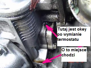

Oring pod aparatem zapłomowym
Zrobiłem ostanio w trasy 2 razy trasie po 350km i było okey, ale po mieście zawsze mam zaciurlane zlosnik2.gif pod aparatem.
Podejrzewam, że gorący sinik na trasie odparował wydobywający się olej,
bo po kilku dniach postoju gdy tylko na moment odpaliłem maszynę to na drugi dzień po silnikiem była mała plamka i w miejscu,
zdjęcie w załączkiku było pokryte olejem.
Mam pytanie?
Czy można wymienić ten oring bez ustawiania zaplonu
(znacząc wszysto w momencie rozkręcania i uważając na ustawienie palca rozdzielacza).
Chciałbym to zrobić expresowo bez większych kosztów.
Czekam na rady.
Wymienisz bez problemu przy postępowaniu takim jak opisałeś. Znak na obudowie i głowicy, a rozdzielacza z obróconym o 180* wałkiem nie da się zamontować, bo połączenie z wałkiem rozrządu jest poprzez przesunięty odrobinę względem osi występ.
ja dodam ze jak wymienialem u siebie to placilem za tego oringa ... UWAGA... 2 zlote smile.gif
Wymieniałem sam, zrobiłem tylko znak w którym miejscu był ustawiony zapłon. Rozkręcasz dwie nakrętki i całość wychodzi. Dłużej trwa domycie rąk po oleju niż sama wymiana. Koszt gumki kilka złotych smile.gif

Mam pytanie bo mam olej w środku aparatu zapłonowego tzn po wyciągnięciu palca i tej plastikowej osłonki wśrodku na korpusie jest mokro od oleju, co tam uszczelnia czy jest jakiś simmering? Ten oring i którym piszecie wymieniałem już dawno bo tez ciekł i narazie spokój to od niedawna mam olej w środku aparatu. Może ktoś wie co tam uszczelnia i jakie ma wymiary?
tam jest simmering
Niedawno też go wymieniałem jest to o wiele prostrze niż myślałem. Cena oringa wyniosła mnie 0,20 gr Tylko był problem z dostaniem go objeżdzilem 5 sklepów motoryzacyjnych włącznie z serwisem fiata i nikt takiego oringa nie miał. Co sie okazało w sklepie rolniczym z cześciami do traktórów dopiero takie cudko dostałem yay.gif. Można do lepszego uszczelnienia użyłem silikonu i teraz jest OK
