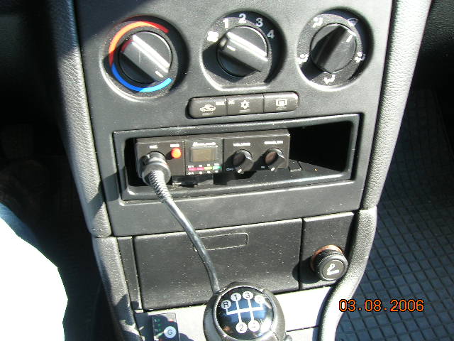

Ja zamontowałem CB w tym schowku pod sterowaniem nawiewami. Myślę że to b. dobre miejsce i nie ma co kombinować.
A złodziej jak ma zwinąć ci radio to itak zwinie nie ważne gdzie je masz zlosnik.gif
Jeśli chcesz mogę zapodać fotkę jak wygląda to u mnie ?

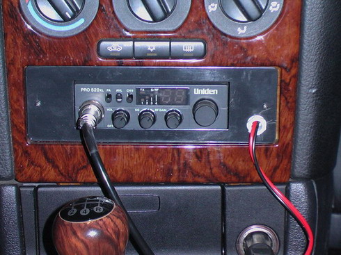

Mam ten sam zestaw - co do montażu, zdjęcie poniżej.
lepiej by było od tyłu je podłączyć
> zaślepka ale te kabelki do zapalniczki
Nie podłączałem od tyłu dlatego, że radio ma być gotowe do szybkiego i bezproblemowego wyjęcia. W tej maskownicy jeszcze wymienię zwykłe śrubki na pokrętła.
Jak dla mnie ta wersja jest ok.gif. Nie dziurawię kokpitu wkrętami, żeby przykręcić uchwyt radia i mogę je zabrać w każdej chwili z auta (antena oczywiście ląduje wtedy w bagażniku.)
