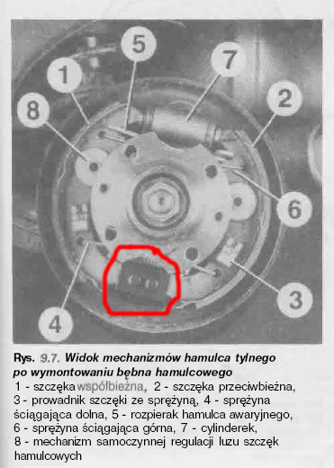

Nie wiem czy mowimy o tym samym. Mam na mysli element ktorym polaczone sa ze soba 2 szczeki hamulcowe i tam sa 2 srubki (9 albo 10)
W zalaczniku zaznaczylem to na czerwono.
zdejmij sprezynki i szczeki same niemal wypadna
a jak nie to rozsun je wkretakiem
Elementy oznaczone na rysunku numerem 3 mam juz zdementowane i nadal szczeki nie chca zejsc.
no i piasta wycieciem musi wpasowac sie do szczeki

z tym sie nic nie robi jak juz Wawer pisal jak masz zabezpiczenia ,sprezyny zdjete to niemal samo schodzi
