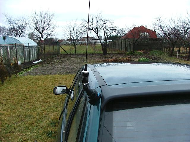

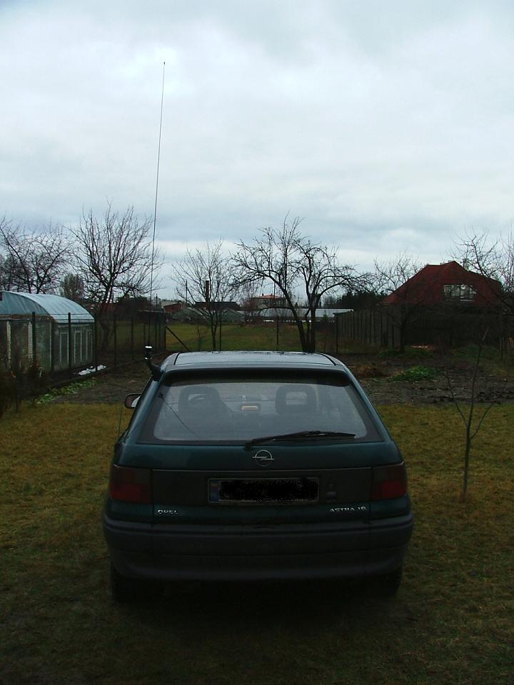

ja mam zamocowana
http://www.cb-radio.pl/phpBB/viewtopic.php?t=1374&postdays=0&postorder=asc&start=40 tu moj hipopotam. troche przesunieta do tylu byla - teraz jest bardziej pionowo.
przy montzu nie bedzie problemow (sf-40) jesli nie bedziesz po dziesiec razy odkrecal i przykrecal tych malutkich kolkow do blachy. mnie po ktoryms razie imbus powiedzial papa - zaokragily sie kanty. zaopatrz sie moze w dodatkowy imbus (w komplecie z sf40 powinien byc ale nigdy nie wiadomo).
jak znajde to zapodam zdjecia klapy od srodka - ale to jutro niestety.
ps. mocuj po lewej stronie auta!
ps 3. dlaczego wybrales taka a nie inna antene?

- fotki zapomnialem poszukac - sorki frown.gif dzis wpisze przypomnienie
- po lewej jak od radia - nie bedziesz zahaczal o galezie, antena bedzie widoczna dla innych jadacych z naprzeciwka
- kabel od anteny mam przelozony pod klapa, uszczelka sie nie gniecie, przynajmniej ja nie zauwazylem (kazde otwarcie klapy powoduje inne ulozenie sie kabla wiec uszczelka nie jest gnieciona w jednym miejscu), dalej kabel idzie miedzy siedzeniami i fotelami do lewarka od biegow

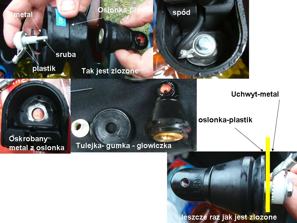

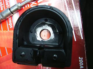

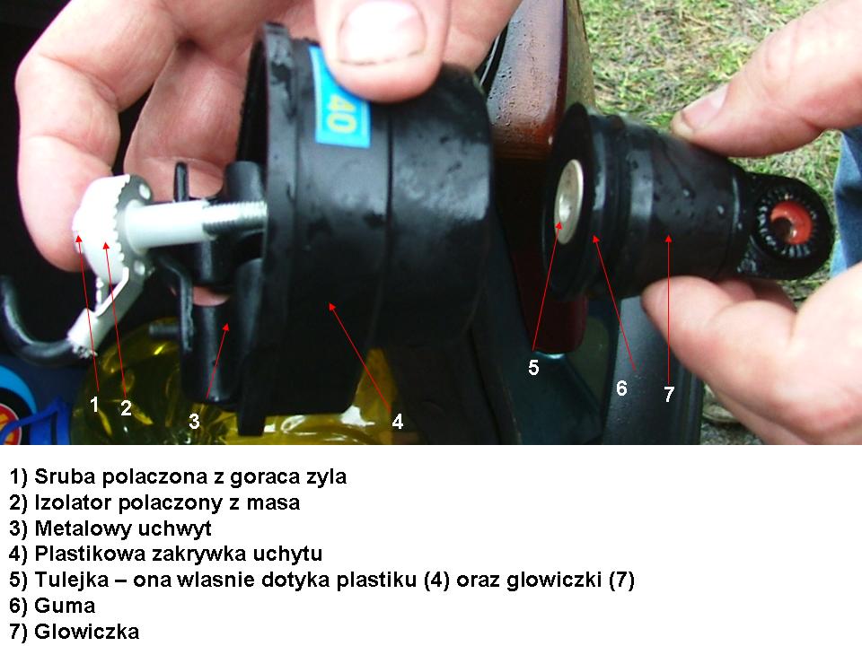

kolejne
tu ta zlota tulejka jest zle zalozona!!
ona musi przechodzic przez metalowa czesc numer 3!!
jesli masz jeszcze jakies pytania pisz.
no i zastanow sie nad antena!
latwiej zmienic radio niz antene, a to Ona jest znaczacym elementem zestawu cb.
