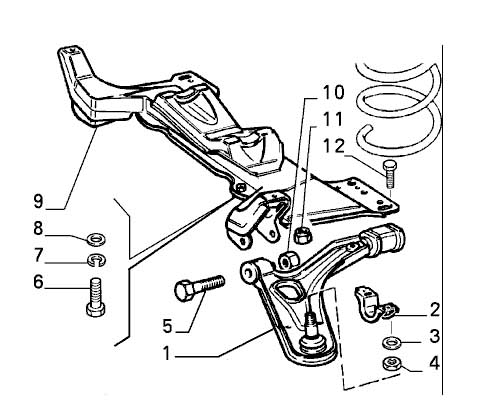

Nie wiem jak to sie precyzyjnie nazywa - chodzi mi o te gume ktora jest zalozona na tylnym mocowaniu wahacza (nie tuleja, nie sworzen tylka ta trzecia).
Jak to cholerstwo sciagnac z wahacza.
Z drugiej strony zdjalem rozcinajac gume i blache pod nia, ale zajelo mi to ze dwie godziny.
Musi chyba byc jakis przyrzad, albo myk, zeby to zrobic w normalny sposob.

O te gume, ktora trzyma obejma nr 2 na Twoim rysunku
To tulejka tylnego mocowania wahacza. Ja u siebie bejmy odkręcałem, a tulejkę trzeba zbić do tyłu - pójśc powinno
