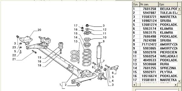

Chodzi o takie gumy na których kończy się skok zawieszenia...ile one mogą kosztować? Bo miły Pan w ASO powiedział mi że około 40zł za sztukę yikes.gif Czy to możliwe? I jeżeli ktoś ma dostęp do jakiegoś ePera to bardzo bym prosił o podanie numeru tej części wink.gif

A poważnie to jak mogłeś wymienić coś czego nie ma? może Wam chodzi o tą plastikową osłonę górnej części amora?

Nosz kurcze ale w którym miejscu? Amor siedzi na belce więc dół odpada. Na górze wyłazi do bagażnika w poduszkę - tu też nie. Zostaje pod spodem ale tam w 5 minut rozpirzy się osłona amora jak będzie o coś musiała tłuc niewiem.gif
Pod osłoną w amortyzatorze?

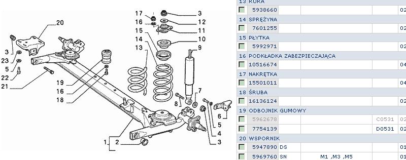

> A nr. 19 to co?? Tylko jakoś dziwnie z boku narysowali.
No niby odbojnik ale to nie na amortyzatorze, i nie dziwnie go narysowali bo on tak na środku siedzi
no i nazwę ma dziwną - zatyczka gumowa
dla różnych wersji silnikowych

Dzięki właśnie o to mi chodziło bow.gif Juz byłem w skolepie i zamówiłem i kosztją jakieś 18 zł za sztukę...w piątek wymiana food.gif

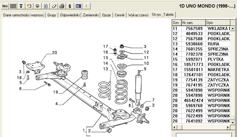

ale mam jeszcze jedno pytanie dopiero zauważyłem...czemy przy numerze 19 są dwie pozycje, znaczy dwa różne numery? czyżby były różne gumy bo kupiłem i są krótsze od orginalnych jakiś 1 cm oslabiony.gif czy będą dobre?

No właśnie nie wiem, dlatego przedstawiłem kilka screenów z różnymi pojemnościami, numerów jest nie dwa a nawet trzy: 57.... 76.... 77....

najgorzej jak ten skok będzie za duży...oddałem tamte i zamówiłem drugie na wzór starych...w środę mają być...
