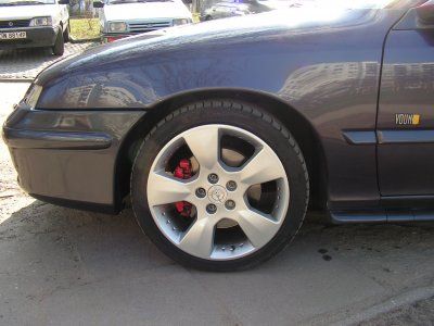

W zwiazku z roznymi opiniami o jakich nasluchalem sie na temat ET w moim autku i planach jego obnizenia dalem sobie spokoj z kolami z inych samochodow i prawdopodobnie stane sie posiadaczem oryginalnych kol Opla. Da mnie nawet lepiej sa oponki i mozna sie przejechac i przymierzyc. 277352639-felga.jpg
Wielkie dzieki za pomoc ale chyba oryginalne kola to jednak mniejsze ryzyko.
