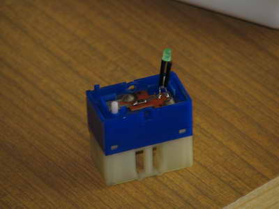

we włacznikach el. szyb masz diody powierzchniowe smd które ale sie spieprzą albo pojawiają sie tam zimne luty, trzeba przelutować, ja wstawiłem tam zwykłe diody i jest lepiej bo światło lepsze intesywniejsze
