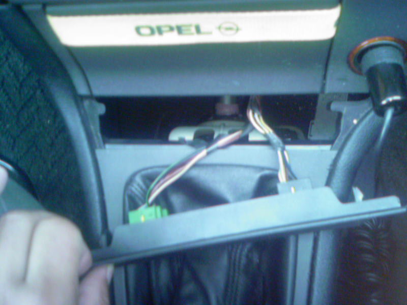

Kto mi powie co to jest na tych zdjeciach
Witam,
przy okazji grzebania w panelu srodkowym znalazlem dwie kosci "podpiete" od srodka do kawalka panelu srodkowego pomiedzy lewarkiem biegow a popielniczka/ zapalniczka. Wyglada na cos co w mojej wersji zostalo "ukryte" przez producenta ale starsznie mnie ciekawi co to moze byc i czy da sie jakos to "uruchomic" ???

A to nie jest jakies zabezpieczenie????
Alarm ma????
A od drugiej strony nic nie widac???

Alarm ma ale nie fabryczny ale mysle, ze to nie jest zadne zabezpieczenie bo te kostki sa po prostu "wpiete" w palstik

To sa zlacza do wlacznikow-regulatorow ogrzewania przednich siedzen. Troche zabawy i mozna grzac pupe zima smile.gif Prawdopodohbnie masz pociagniete rowniez przewody do wtyczek pod siedzeniami (maty grzewcze foteli, pirotechniczne naciagacze pasow, poduszki boczne).

Ooo to jest jakas nadzieja ;-)
FAktycznie mam fotele z bocznymi poduchami, .... czy to oznacza, ze mam w fotelach te cale "bebechy" do grzania tylka ?? (jezeli tak to moze kolega napisac jak to sprawdzic i czy to jest tylko w siedzisku czy tez w oparciu) no i jak sie do tego zabrac lub gdzie szukac informacji DZIEKI DZIEKI!!!
