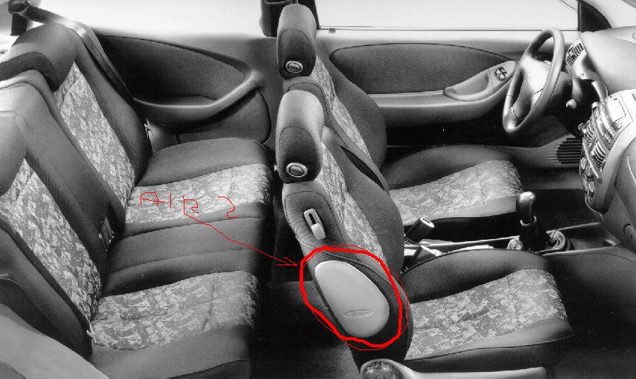

Na moje oko to Air Bag boczny powinnien wyglądać tak jak na zdjęciu. Co do zamontowanych kabli to przypuszczam ,że często kable montują jak do najbogatszej wersji a nie zawsze w efekcie końcowym jest to najbardziej wypasiona wersja.
