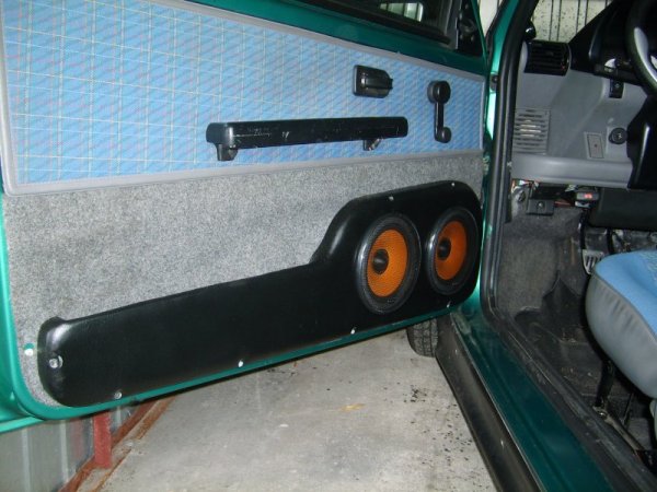

Jak sie wam to podoba ?
Witam ! Chciałbym sie pochwalić moim mowym dobytkiem : 4 x 165mm Hertz + nowe panele + wygłuszone drzwi hhhhhmmm gra całkiem przyjemnie cool.gif

2 wooferki w drzwiach zawsze mi sie podobaly !
mozesz sie rpzpisac ? nasmaruj co czy mzasilasz co w bagraku itp. Og. robota ładna szkoda że te śrubki z wierzchu. Może jakiś zaślepki daj.

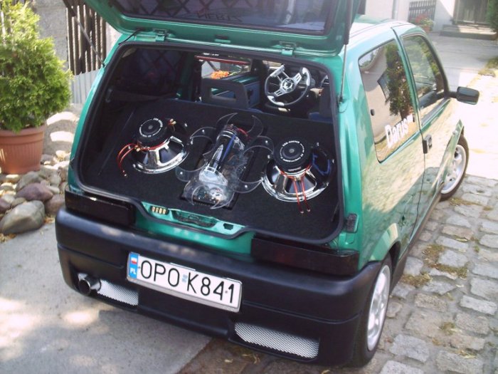

więcej ? nie ma sprawy ! woferki to jak wspomniałem to 165mm Hertze. Na słupkach (odpowiednio zmodyfikowanych) mam Twetery Hertza. Zasilam to 4 kanałowym wzmacniaczem Blaupunkta GTA470. (2 kanały twetery,drugie 2 midbasy)W bagażniku - a raczej tylniej części auta grinser006.gif mam zabudowane dwa 12 calowe Subwofery CarPowera zasilane monoblockiem Blaupunkt GTA 1300 . Oczywiście całość wspomagana kondensatorem 1F. (foto) Co do śrubek na panelach. zaślepki będą :-) a koszt ? hmmm... panele 250zł , głośniki jakieś 800zł + wytłumienie drzwi 60zł. Tak to wygląda.
Masz przez oryginalne filttry podłączone ? 165 spięte w 2ohm ?
właśnie tak ! Filtry czyli "zwrotnica" oryinalna choć praktycznie nie potrzebna , bo kożystam z filtrów wzmacniacza.
To lepiej sie jej pozbadz, bo przy wooferach spietych na 2 ohmy dziala ona zupelnie inaczej niz powinna !
no niby tak , ale wydaje mi sie , że gra to dobrze ! zresztą sam Hertz w swoim demo Carze ma to tak podłączone ! jeszcze planyje dołożyć w fabryczne miejsca Mida wjenc będzie później 3-way i wtedy zrobie nowe zwrotnice.
dostałem icon_eek.gif niezly masz bagażnik ok.gif lekki pomruk bassu nic pozatym,dziecko może sleeping_2.gif spokojnie.masz fajna kiere.
> dostałem niezly masz bagażnik lekki pomruk bassu nic
> pozatym,dziecko może spokojnie.masz fajna kiere.
hehehe grinser006.gif dzieki. a co do bassu to żeczywiście "pomruk..." hehe.gif a kiere dostałm od starych na gwiazdke spineyes.gif
Dobrze Ci mowie, wywal te zwrotnice i ustaw LPF na piecu na zadana wartosc, ew na jedna pare wooferow daj LPF 400Hz, a na drugiej parze zostaw fabryczne zwrotnice... Z tym ze to wymagaloby wiecej kanalow.
> wiecej kanalow.
co nie zmienia faktu ze wooferki wtedy beda graly od 20 Hz, przy podkreceniu volume chyba nie bedzie najlepiej. normalne kicki powinny grac gdzies 80-250 a nie od 20. no chyba ze ten piec ma subsonika wbudowanego ale watpie
no tak,ale to wymagałoby 6 kanałów... Dziś to wyregulowałem i chdzi naprawde rewelka !!! tak że nic wiecej nie kombinuje ( jak narazie grinser006.gif )
