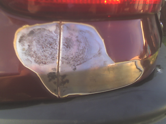

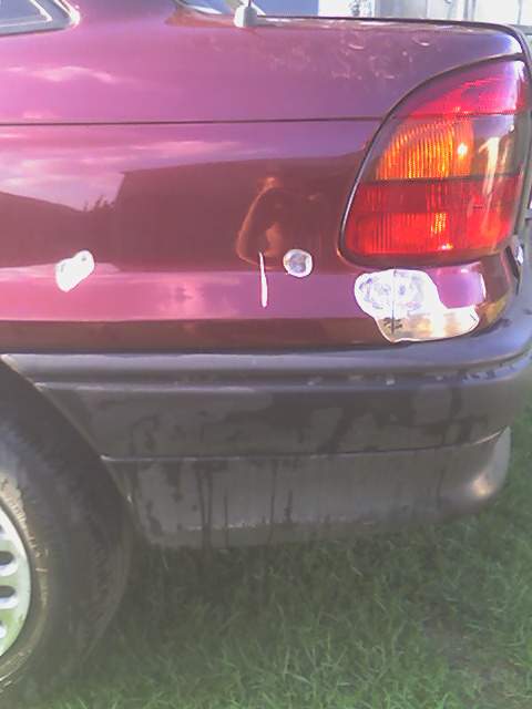

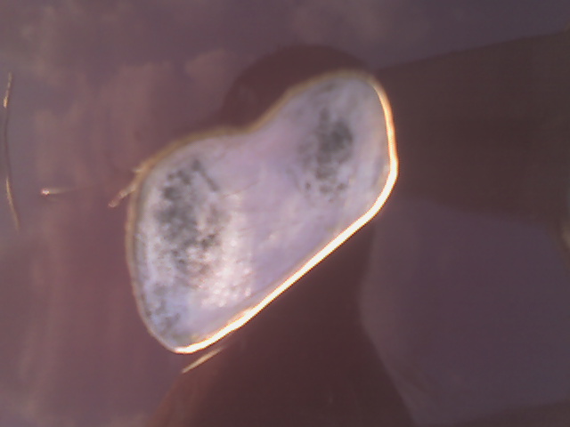

Po ostatniej zimie pojawiły się pęknięcia na lakierze, a w weekend postanowiłem sprawdzić co się pod nimi kryje.
Zacząłem zdejmować lakier i widzę szpachlę. Myślę, ok troszkę zawsze może być, ale kopię, kopię i dalej szpachla. Wreszcie po 3mm yikes.gif widzę blachę. To samo w kilku miejscach furious.gif
Na razie pokryłem to podkładem i zobaczymy co dalej.
Wiadomo, że zły klient zniechęci bardziej niż zadowolony poleci, więc odradzam zakład Tadeusza Bednarskiego w Warszawie na ul. Muszkieterów 76, niezależnie od tego, czy ów zakład jeszcze istnieje, czy nie.
Poniżej fotki (robione telefonem, więc niezbyt ładne).

Wyślij emaila fotkami do Jaguara ,bo "kiche" odwalili niezłą .A na fakturze masz wymiane częsci na nowe ?
Była wymieniona klapa i zderzak i to jest ok, a bok był prostowany (a przynajmniej miał być prostowany irked.gif )
Było to ok 5 lat temu więc na gwarancję nie ma co liczyć.
Natomiast słyszałem parę niepochlebnych opinii o tym zakładzie i jak widać to się potwierdza.
Nie chciałem ryć całego boku, ale z pewnością szpachla jest na całej powierzchni.

CZym tak ładnie zeszlifowałeś?

To widocznie nie chciało im się prostować i zaszpachlowali .Dziadostwo się robi .Ja bym im "dupsko" obsmarował w jaguarze .W końcu o renome jaguar dba , więc ten zakładzik po takich interwencjach powinien sklejać Trabanty.
Papier ścierny 220, kubeł wody, pół godziny i gotowe.
a Kolega mocno miał bity błotniczek????Jeśli 3mm "tynku" na dość powyginanym i poprzycieranym błotniku to waytogo.gif, jesli była tylko wgniotka to mlotek.gif chyba nie był używany A co do pęknięć lakieru to czerwona.gif A szpachel zawsze musi być na klepanym 270751858-jezyk.gif robiłem kiedyś (poprawiałem Polo i na dachu miało 8mm "tynku"!!!!!!!
