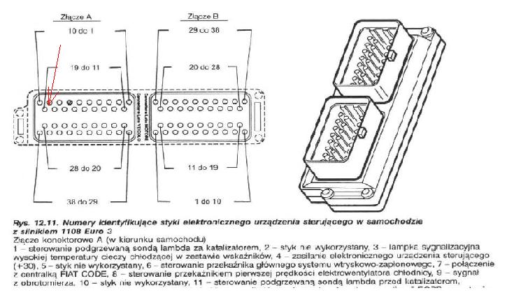

wg schematu elektrycznego SC MPI (czyli to co w pandzie 1,1 i raczej też i 1,2) kabel sygnałowy (pomijam kable pozostałe; czyli +, - i podświetlenie) z kompa do obrotka wychodzi następująco:
1. złącze konektorowe A (w kierunku samochodu) - nie wiem o co chodzi bo nie przyglądałem się złączom w MPI
2. styk nr 9 - sygnał z obrotomierza - czyli oznaczony na rysunku czerwoną strzałką
