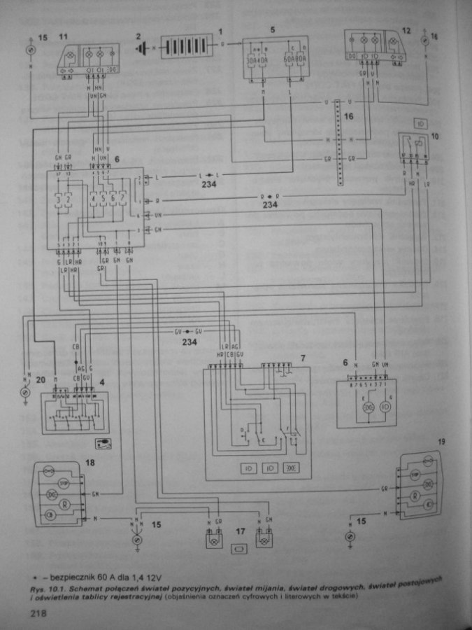

Witam, mam taki maly problemik, wracajac nocą z wakacji czasami wylaczylo mi sie lewe przednie swiatlo mijania, po chwili zaskakiwalo, ale po pewnym czasie wylaczyly mi sie obydwa!! Przekaznik swaitel montowalem, patrzalem na niego i na bezpieczniki, jest ok, ale cos przerywa. wiece gdzie jest jakis glowny przekaznik od swiatel, lub miejsce gdzie rozdzielaja sie na prawe i lewe pozycyjne, musze tam dijsc i naprawic problem, z gory dzieki.
Hmm, gdyby nie to ze masz juz zamontowane przekazniki, to bym powiedzial ze pewnie padl Ci przelacznik zespolony... A tak to juz nie wiem hmm.gif Musisz poszukac, pewnie cos nie laczy w instalacji.
Tutaj masz schemat z Zembowicza, moze Ci sie przyda:
Przełącznik zespolony i przekaźnik wykluczam gdyż pracuje jeden zestyk, współny dla obydwu lamp.
Mogło się popsuć gdzieś na wiążce lub na bezpiecznikach, ewentualnie w lampach. Musisz sprawdzić po kolei obwód miernikiem albo lepiej próbnikiem żarówkowym bo miernik czasem wprowadza w błąd. Schemat się przyda.
