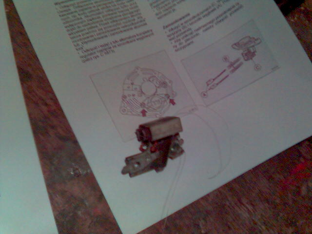

a czy moglbys zapodac fotki gdzie znajduje sie regulator, szczotki? i czy ktos wie jak wymienic lozyska?
mam ochote to wymienic - narazie dziala ale prewencyjnie chce wymienic.

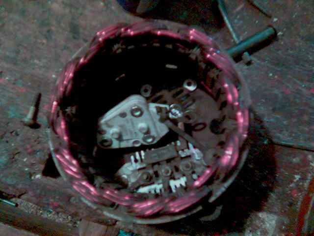

ehhh zakupiłem wczoraj na giełdzie alternator do asterki i niestety okazało się ze kupiłem bombę frown.gif majac jeszcze nadzieję bo w domu miałem jeszcze 2 regulatory i 2 mostki pojechałem do znajomego elektryka. Określił on alternatory delco-remy jako złom crazy.gif w których regołą jest ze jak pali się dioda to spala się regulator a koszt tych elemetór nie jest mały beksa.gif. Nie będę już reanimował tego francuskiego śmiecia angryfire.gif tylko zakupię alternator boscha bo z nimi nigdy nie miałem jakiś problemów 893goodvibes.gif
> delco-remy
szczotki związane zostały żyłka wędkarską 0,20mm zlosnik.gif bo za sciana.gif nie mogłwm ich w inny sposób złożyć 277402352-060825_094608.jpg
