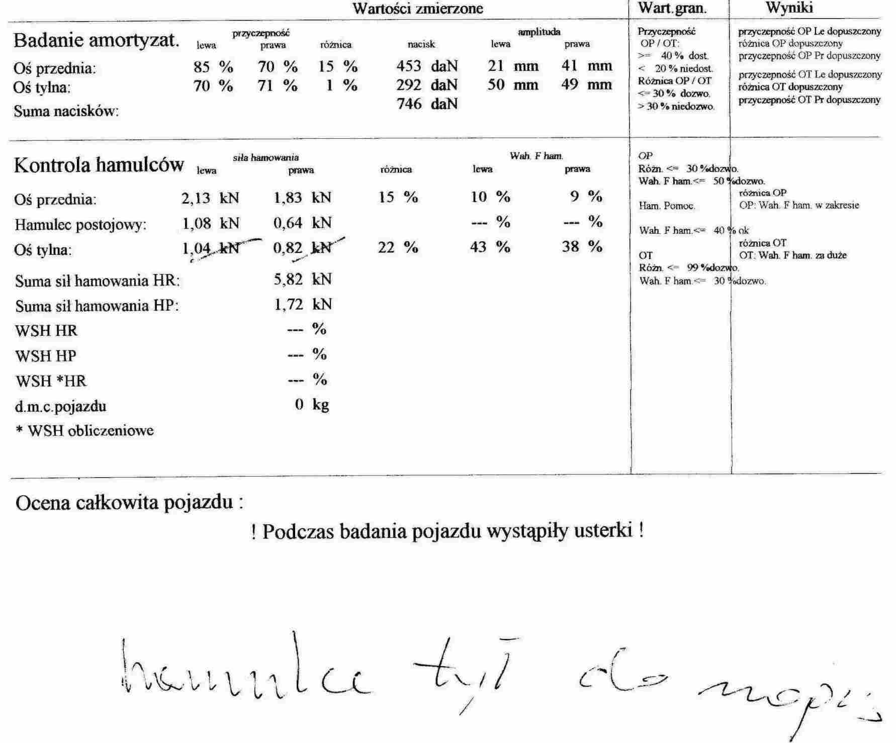

Witam!
Wrzucam wyniki swojego SC900 z marca 2006. Jak widac tyl cieniutko (zapieczony byl po zimie - cylinderki - i hamowalo glownie przodem) - teraz zrobione i hamuje super (wiec wyniki tylu na pewno bylyby lepsze). Powinno sie przydac dla porownania,

No to widzi mi się że mam cylinderki do roboty-bo te 0,4-0,46 to ponad 2x mniej niż tu piszecie że mieliście.

A jak sprawdzic metoda domowa (czy sie wogole da??)czy tyl bierze czy wogole hamuje bo mam dziwne uczucie ze cos jest z tymi hamulcami z tylu nie tak

Rozebrać bębny i oblukać czy tłoczki cylinderków/rozpieraki chodzą bez zacięć?Innej metody chyba nie ma

Fakt, tak najlepiej, wszystko wiadomo - ja przy okazji wymienilem tez wykladziny, bo dosc tania sprawa, a na jednej lewej byl maly uszczerbek (oczywiscie wymiana obu - oryginaly Fiat). Chociaz ja odczuwalem, ze przod tak jakby "przejmowal" caly ped auta. Takie "tąpniecie" do przodu przy hamowaniu nawet z malej predkosci, maska w dol - nie wiem jak opisac, ale czulem, ze cos nie tak i pojechalem wtedy na kontrole. I jeszcze warto dokladnie sprawdzic rozpieraki - u mnie tez zapieczone byly.
Tył też mam koło 0,7
0,4 to stanowczo za mało
co ciekawe na zaciągniętym ręcznym 1,3 smile.gif - to chyba dlatego że nie ma wtedy korektorów siły hamowania

No to wszystko się zgadza-też mi nurkuje mocniej niż kiedyś.Trza tam zajrzeć bo z ręką na sercu od 2 lat nic tam nie robiłem... crazy.gif

Jak sprawdzić? Jedziesz na jakiś szuter z kolegą (lub koleżanką smile.gif ) wysadzasz go/ją i każesz obserwować; rozędzasz furaka do 40-50 km/h i gwałtownie na hamulec, powinny Ci się zblokować wszystkie koła i nie powinno Ci rzucić autem w którąś strone. Podobnie można zrobić na trawie choć to jest polecane dopiero przy bardzo słabo trzymających hamulcach (na trawie się mniej przyczepna)
Jeśli chodzi o tył to wszystko mozna zrobic samemu dysponując 2h wolonego czasu. Rozbierasz czyścisz, dla świetego spokoju można rozruszać cylinderki, rozpierak jakims WD-40(wyparowuje z czasem) potraktować.
Jeśli chodzi o przód można papierem sciernym wyczyścić klocki (ale wymiana ich jest dziecinnie prosta więc od razu proponuje nówki)
Nie zawdzi też zobaczyć stan i odpowietrzenie układu hamulcowego. Kiedy płyn wymieniałeś?
A i jak auto bardzo nurkuje no cóż - amorki - po wymianie amorków nie mam objawów cc - nurka smile.gif

no i ja wlasnie takie uczucie mam nie zawsze ale zaraz po odpaleniu aut jak troche postoi
