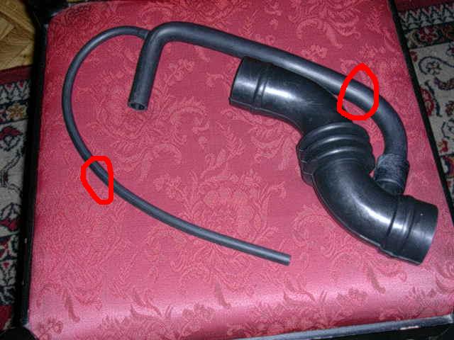

No, Panie więc durnie z ASO tak założyli te przewody gumowe od odmy że w dwóch miejscach są pęknięte...może to przez to??
Pęknięcia są zaznaczone na focie (fotka z jakiejś aukcji na szybko)..

No u mnie po założeniu dolotu, (odma lata sobie jak łopata), wali nie samowicie...
