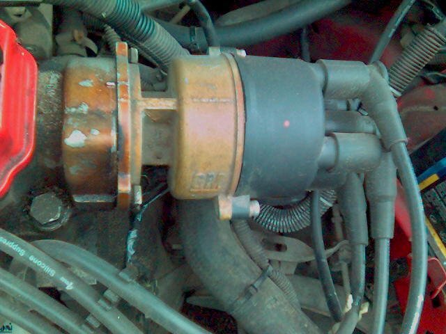

tak samo jest w C1,4se 270751858-jezyk.gif chyba że się myle jest czujnik na wale i tak wygląda aparat zapłonowy u mnie 277407988-060826_135902.jpg
Naturalnie i 20SEH i C14SE mają tylko indukcyjne czujniki na wale korbowym, ale różnią się uchem, więc nie wiem czy da się wsadzić jeden zamiast drugiego.
