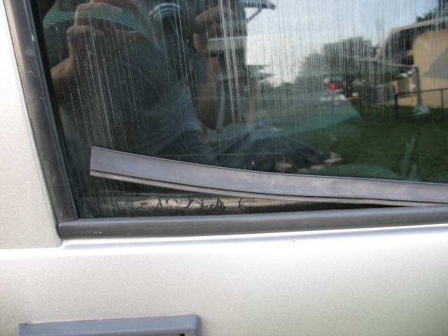

Wczoraj mylem autko i podkusilo mnie cos aby wyczyscic dokladnie kolo uszczelki... zdjalem ją ale juz zalozyc sie nie da za nic w swiecie. Jak sie za to zabrac?

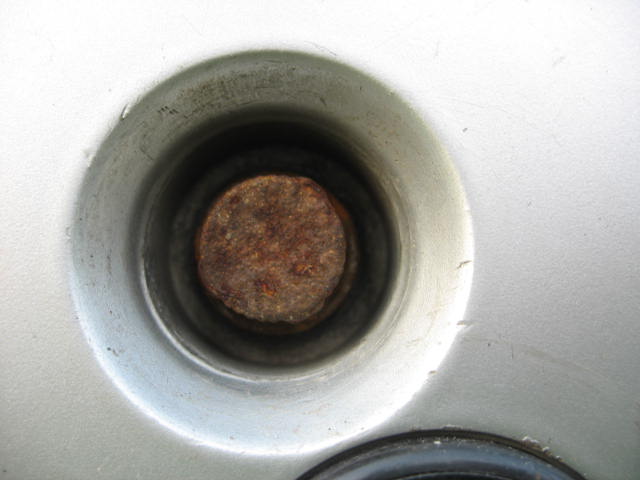

Przy okazji zapytam, czym polecacie potraktowac śruby w kołach aby w koncu przestaly paskudnie rdzewiec?

Oto przyklad jednej ze śrubek ;-)
wydaje mi sie ze nic na to nie poradzisz, bo nawet malujac zedrzesz troche lakieru przy pozniejszym przykrecaniu, pewnie bedzie mniej widoczne ale w 100% chyba nie da sie wyeliminowac

1. wyciagnij cala uszczelke z drzwi i jakos to wcisnij zeby.GIF na pewno sie uda 270751858-jezyk.gif
2. kup nowe, mozesz sie zdziwic jak nie odkecisz przypadkiem 270751858-jezyk.gif
co do uszczelki to:
wyciagnij ja calkiem, otworz szybe do konca, posmaruj jakims elastycznym klejem, uluz ja na miejsce na wysokosci tego rowka ktory posiada, przytrzymujac ja zamknij okno, zanim klej zwiaze uluz jeszcze uszczelke tak by scicle dolegala do szyby i gotowe smile.gif
z wlasnego doswiadczenia podpowiem ze warto przeprowadzic manewr na sucho by zobaczyc jak uszczelka zachowuje sie podczas zamykania szyby biglaugh.gif
jazeli chodzi o sruby to wyczyscic i potraktowac specjalnym srodkiem takim co odseparowywuje metal i rdze calkowicie od atmosfery. nie pytaj o nazwe srodka bo nie znam ja dostalem takowy juz przelany do inszej butelki palacz.gif wiem ze dziala biglaugh.gif

heh, przerabialem to ostatnio
przede wszystkim NICZEGO NIE PRZYKLEJAJ! niestety, Puchaty sie nei wyspał i ględzi od rzeczy, hehe
to sie daje elegancko wcisnąc bez odpierdzielania takiej fuszery.
opuszczasz szybe do konca, od przodu musisz wymacać mocowanie tej listwy plastikowej (jest zagięta od wewnatrz drzwi). Jest z tym troche zabawy ale zapewniam Cię jest to do zrobienia
gdy juz ją wyciagniesz, wciskasz uszczelkę w rowek tej listwy , w razie koniecznosci wyciagnij ją całą i wsuń na listwę. Potem juz tylko trzebą ją wcisnąc z powrotem na drzwi i docisnąć od wewnatrz palcami

no przeca nic nie pisze ze listwy nie ma, ba, jest nawet na focie:
zaznaczona jakże artystycznie przeze mnie
Puchatku, kurde, to do czegos to Ty przyklejal??
jak zwykle sie nie dogadalismy ja o wewnetrznej ty o zewnetrznej ale to niewazne. tylko powiedz mi czy naprawde probowales to tylko wcisnac i gra bo ja nie wierze i tak wyjdzie i tak. juz to przerabialem jak nie przykleisz to dlugo na swoim miejscu sie nie utrzyma zwlaszcza w lato jak sie nonstop manewruje szyba 270751858-jezyk.gif

otwórz szybę i płaskim śrubokrętem powciskaj dolną część uszczelki w rowek w listwie

powaga, niczego nie kleiłem , tyle ze faktycznie po WCISNIECIU tego w rowek odpadło po miesiacu, natomiast gdy zrobilem to porządnie, tzn wyciagnalem to calkiem i WSUNąLEM w calosci to juz trzyma drugi rok
> drugi rok
20.GIF no widzisz a umnie wylatala za kazdym razem jak szyba szla do gory - to ja przykleilem palacz.gif
> rowek w listwie
próbowalem - zbyt duze ryzyko uszkodzenia uszczelki a efekt mizerny bo uszczelka wchodzi pod takim kątem ze srubokret niezbyt wchodzi
lepiej to wyciagnac w calosci i wsunac

no i co wiele sie nie pomylilem trzeba kleic jak juz rady nie daje (u mnie tak bylo) cfaniaczek.gif
Mój brat też miał ostatnio taki przypadek z uszczelką i chyba rozwiązał to tak jak napisał Mobii wink.gif
> Pozdrawiam
kup nowe, nie warto bawić się w jakieś malowanko, więcej na spray/farbę wydasz
Wielkie dzieki za sugestie ;-) Teraz wszystko w moich rekach :-P
Opuść szybę, wyjmij całą uszczelke i wsuwaj ją w prowadnice. Przerabiałem to pare razy. Raz wciskałem i tak też da rade ale troche nerwów i cierpliwośći to kosztuje. Wydaje mi sie że łatwiej się ją wsuwa i samą końcówkę już później łatwiej docisnąć.
> wchodzi
bo wpychać gumę w rowek tak żeby gumy nie uszkodzić to trza umić biglaugh.gifoink.gif
> to jacusiowi pojechales
a tam pojechales.. po prostu ma inny poglad
ja nie lubię odwalac chamówy i wolalem to detalicznie rozebrac i zrobic porzadnie. Wcale wiecej robotry nie ma a przynajmniej jest porzadnie
a nie jakies dup... sie z srubokretem
apropos śrub: na fotce ktora pokazałes jest chyba sruba z kompletu antyzłodziejskiego i pewnie jest to jakas podróbka bo mi zadne sruby nie rdzewieja wogole
> Pozdrawiam
wychromować
