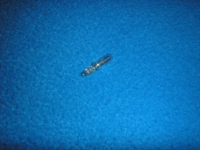

> jezeli pomoze to mam takie cus
Dzięki serdeczne dla wszystkich, dareqowi za zdjęcie. Mailmanowi za schemat, o to mi właśnie chodziło!

No i podświetlenie już działa yay.gif Byłem w ASO Fiata i powiedzieli mi, że tam powinny być żaróweczki 1.2W 12 V (takie same jak w podświetleniu zegarka), więc takie kupiłem, i wydaje mi się, że świeci jak poprzednio i wcale nie trzeba jakiejś mocniejszej. A i koszt takiej żaróweczki to 0,60zł.
