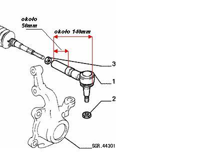

Witam. Sprawa wygląda tak, że jakiś czas temu pytałem o problemy ze zbieżnością związane z rodzajem końcówek. Niestety nie doczekałem się sensownej odpowiedzi. frown.gif Ktoś rzucił pomysł żeby obciąć końcówki, ale po rozebraniu układu okazało się to bezcelowe, ponieważ drążek i końcówka mają tyle samo gwintu i po obcięciu końcówki drążek opiera sie o dno gwintowanego otworu w końcówce. W związku z powyższym proszę o wymiary oryginału lub jakiejkolwiek innej. Potrzebne wymiary zaznaczyłem na rysunku. Chodzi dokładnie o głębokość gwintowanego otworu i długość całej części. Na rys. są też wymiary występujące u mnie. pozdro
Sprawa nieaktualna.
Przed chwila kupiłem nowe końcówki krótsze o pół cm każda.
