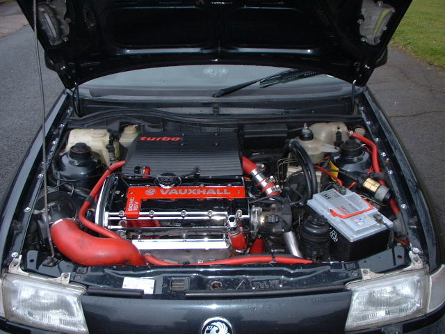

na tej fotce po prawej od zbiornika wyrownawczego widac lejek:
> nie trzeba wycinać bo nawet w mojej jest ten otwór
ten co jest to nie ten 270751858-jezyk.gif jest duzo za maly 270751858-jezyk.gif
> ten co jest to nie ten jest duzo za maly
jutro mi pokazesz zlosnik.gif bo do czego by to była dziura ?
> jutro mi pokazesz bo do czego by to była dziura ?
