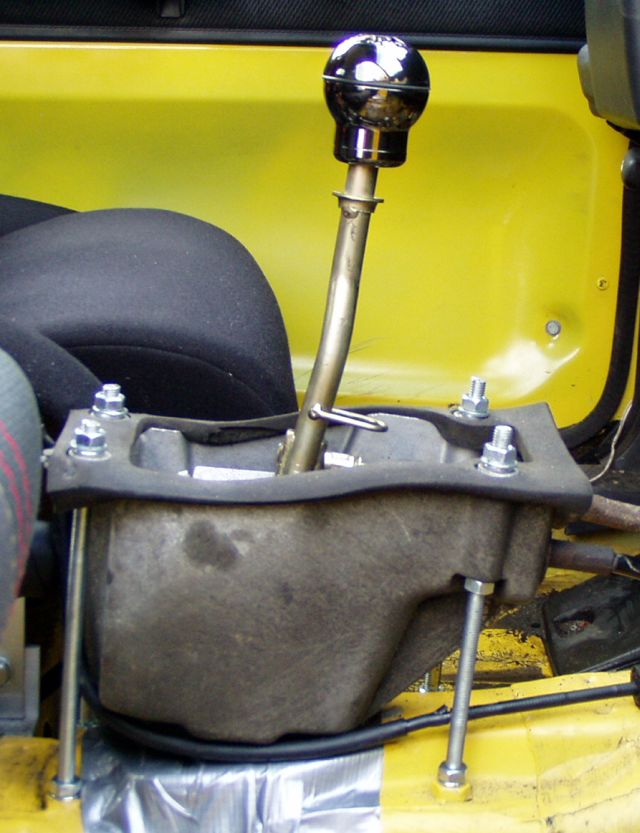

Dasz radę, to prosta robota, tylko trzeba dobrze wcelować z wywierceniem otworów na cięgna... bo mi sie źle wyliczyło i musiałem wiercić drugi raz..
Tu jest krótki manual jak to zrobić (autorem jest ktoś z centomanii, przepraszam że nie podałem nicka, ale nie pamietam)
"...Krotki manual (bez kanału nie próbować:-))
Pod autem, w tunelu jest przykrecona kaseta od dzwigni zmiany biegow.
Od gory odlaczamy linki od dzwigni
Od dolu wyciagamy linki z kasety.
Odkrecamy kasete 4 sruby M8
Wyciagamy tapicerke spod kokpitu zeby sie nie zapalila;-)
Nad tunelem, posrodku przegrody czolowej wiercimy dziurę wiertarka, uwazając zeby nic nie przeiercic po drugiej stronie (np przewody paliwowe, przekladnia kierownicza itp)
Powiekszamy wywiercona dziure szlifierka do rozmiarow takich zeby przeszly przez nia linki 2 lub 3 zalezy czy CC czy SC
Przekładamy linki (z kanału)
Teraz musimy zamontowac konsole w srodku auta, potrzebne beda 4 szt prety gwintowane M8 i rurki zeby M8 w nie weszło. Troche to zagmatwane ale inaczej nie umiem tego wyjasnic.
Montujemy to do kupy i przykrecamy konsole w srodku auta.
Podlaczamy linki i gotowe..."
Tak to wygląda w aucie (fotka też kogoś z centomanii, swojemu jesce nei zrobiłem)
