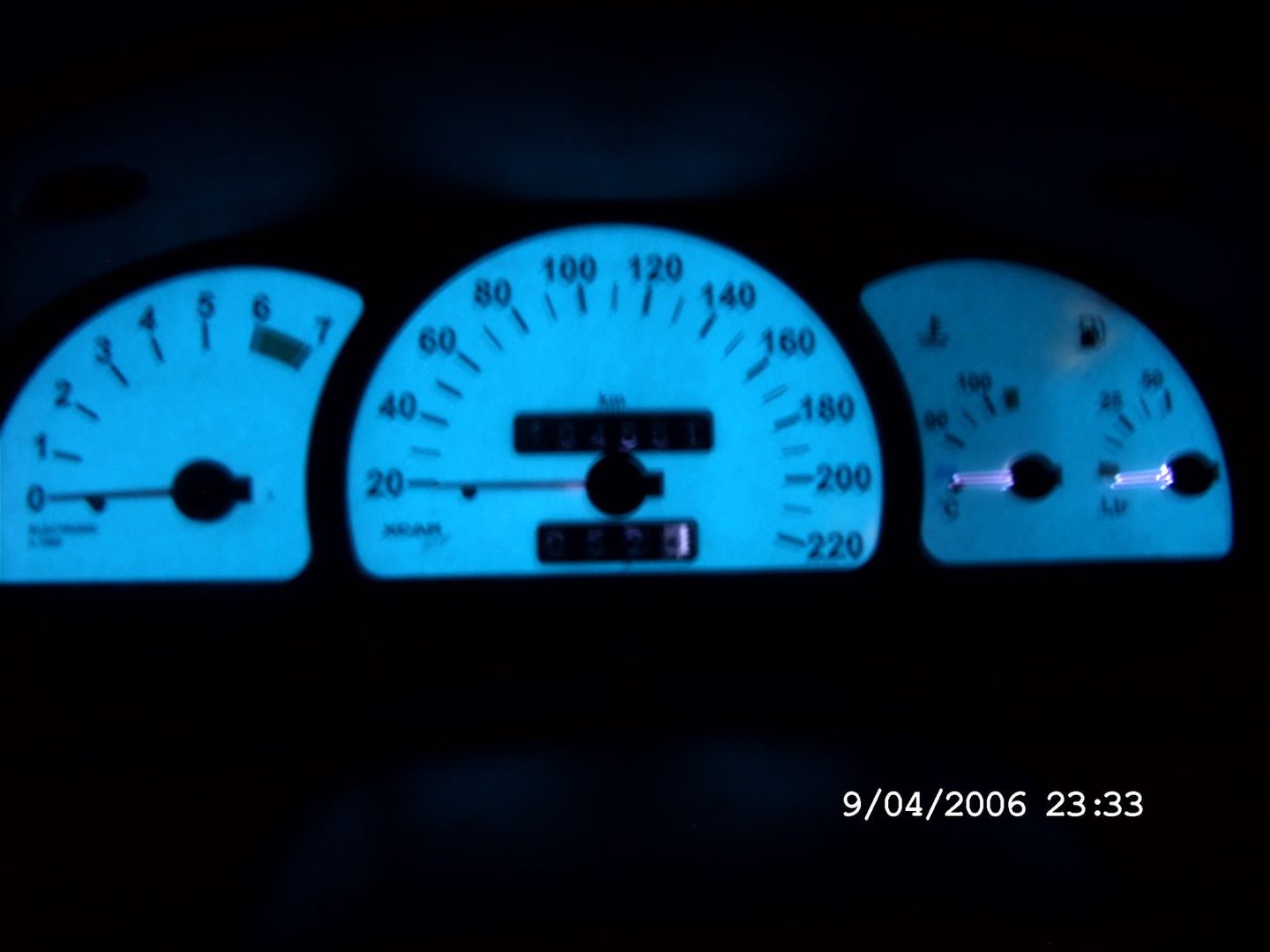

Co powiesz na takie tarcze jak ja mam,to są indiglo tylko słabe zdjęcia wyszły.Są to białe tarcze na które jest nałożona folia el i oczywiście musi być inwerter bo ta folia jest na 110 v (tak gdzieś wyczytałem).I do powierzchni folii powiniem byc dobrany inwerter o odpowiedniej mocy (ja mam za słaby co widać po prawej stronie).

Witam dzięki za odpowiedź podobne tarcze widziałem na alegro wyglądają super ale czy to 110 V jest bezpieczne w samochodzie, mam na myśli przetarcie przewodu i ewentualne przebicie??
