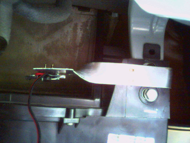

a ja juz je mam....
widok od filtra ppyłkowego

> a ja juz je mam....
> widok od srodka auta za schowkiem

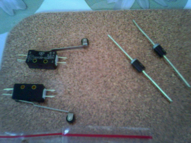

do całe pracy potrzeba 2 właczniki rozwierne ,2 diody ,kawałek przewodu
z właczników i diód robimy cos takiego
we włacznikach wybieramy te styki ktore po wcisnieciu rozwieraja obwód

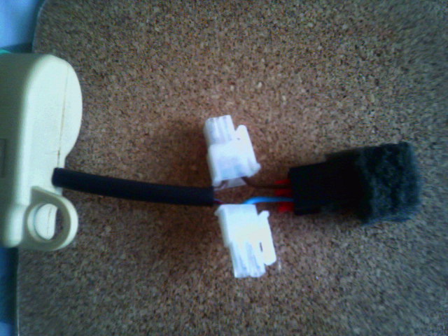

na silowniku zrobiłem cos takiego....czyli rozciołem i dolutowałem wtyczki
tu wepniemy przewody z włączników

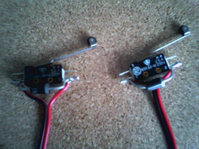

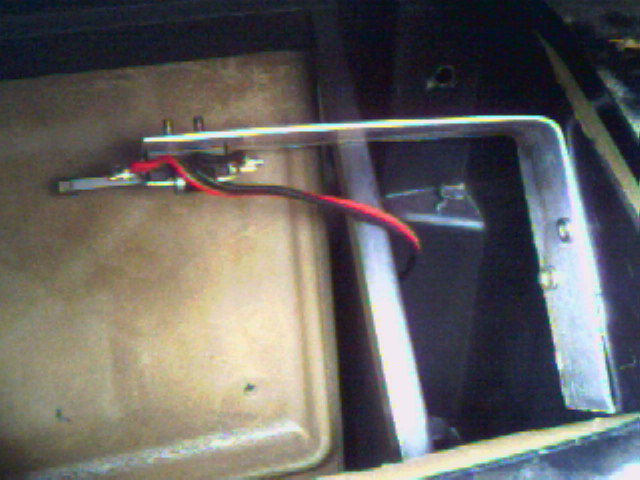

potem ja podłaczylem wszystko do kupy(w samochodzie baz motazu) i sprawdzilem jak działa(praca silownika odbywa sie przez zmiane biegunow pradu wiec nalezy tak podłaczyc diody aby po zmianie kierunku obrotu dioda zczela puszczac prad. kierunek najlepiej sprawdzic jak silownik jest podpiet w aucie załazamy sobe obiegi i patrzymy jak sie kreci jak ciegno idzie do gory to jest obieg zamkniety wtedy naciskamy włacznik(i go trzymamy) jak sinik stanal to przełaczamy obieg na z zewnatrz i silniczek powinien ruszyc(w przeciwna strone) jak nie to trzeba odwrócic diode iak tylko siłownik ruszy puszczamy krancówke (ja zamontujemy od strony komory silnika) i wciskamy druga jak silownik stanal to sprawdzany krancówke jak poprzednio(diody działaja tylko przez sekunde dopuki nie odpusci krancówka potem pad plynie przez styki krancówki).Montujemy wszystko w aucie doginamy krancówke tak aby jak tylko silnik zaczyna wyc krancówka go wyłaczyła................powodzenia waytogo.gif
