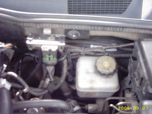

Witam.
Byłem dzisiaj u mechaniora odnośnie zbyt wysokich obrotów.Żadnych błędów nie wykazało, myśleliśmy że może silniczek krokowy,silniczek okazał się dobry.Stwierdził że walnięty jest regulator obrotów.Nie wiem jak to się fachowo nazywa to ustrojstwo na zdjęciu,a więc proszę o pomoc.(mechanior też nie wiedział)

To skąd wiedział co się zepsuło i do czgo to służy ?
Ja tam widzę MapSensor z urządzeń odpowiadających za obroty.
Sprawdź jescze czy wężyk idący do niego jest wszędzie szczelny.
A jak masz motor 1.6 to weź podmień z jakiegoś poldka 1.6 i zobaczysz czy to to.

Skoro wg mecha winny jest element pokazany na foto niech go wymieni - jesli bedzie ok to mu zaplacisz, jesli nie to jego bol co z nim zrobi. A na foto widze czujnik cisnienia w kolektorze ssacym tzw mapsensor

Dzięki za pomoc.Są tutaj fachowcy skoro zapomniałem zaznaczyć o którą część mi chodzi a Wy wiedzieliście.Ile to może kosztować?

Musisz dobrze poszukać. Nie wiem czy do Twojej będzie pasował od F-ki (1,6 8V) ale można poszukać w zamiennikach. Oryginał grubo ponad 100.

Poszukaj w dziale ogloszenia/gielda. Bodajze rwlclk dal wczoraj ogloszenie ze ma do sprzedania za 40 zeta
Byłe u gościa który ma taki sam silnik i zamieniłem czujnik ciśnienia (map sensor) zero polepszenia.Zamieniłem listwe na świece też nic .Co jeszcze mogę zrobić aby sprawdzić dlaczego falują mi obroty?
Proponuję obadać na początek potencjometr przepustnicy.Często za wysokie nie spadające obroty odpowiada on.
