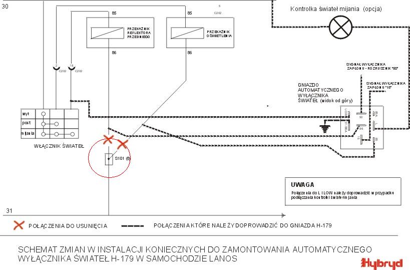

Nadchodzi jesien i chce zamontowac w Lanosie automatyczny włacznik swiatęł mijania. Znalazłem automatyczny włacznik H-179 firmy hybryd (www. hybryd.com.pl), jednak mam wątpliwości co do jego podłączenia (schemat w załaczniku). Przekaźnik zapewnie podaje masę na cewki przekaźników reflektora głownego (św. mijania) i oswietlenia (św. postojowe), ale
2. Co z przekaźnikiem reflektorów ? Przecież w uwadze jest podane ze połaczenie do "L" i "LOW" nalezy wykonac tylko w przypadku instalowania kontrolki świateł mijania
3. Co z istniejącym wyłacznikiem swiateł po zainstalowaniu H-179 ?
Pisałem o H-179 i szukałem w archiwum na forum Lanosa, ale nie znalazłem odpowiedzi. Moze tu zagląda więcej elektroników ? W sumie H-179 jest tani (18 zł+VAT) więc wartochyba zainwestować.Mandat za brak świateł od paxdziernika jest znacznie wyższy zlosnik.gif

z przełacznika świateł, zostawiasz go na stale w pozycji "włączone", a za zapalanie i gaszenie świateł od tej chwili jest odpowiedzalny ten wynalazek
tutaj to prawde mówiąc nie wim o co chodzi. Nie wiem czy w Lanosie jest kontrolka świateł, a jak nie ma to czy bedziesz ją montował i jak to wszystko sie ma do przekaźnika reflektorów
Nic, zapominasz o jego uzywaniu, chyba, ze chcesz wyłaczyc swiatła podczas jazdy (pracy silnika), to wtedy go uzywasz.

jest tańszy sposób: skoro chcesz zamontować automatyczny włącznik to wnioskuję, że masz światła zasilane bezpośrednio z aku. wystarczy te zasilanie główne podmienić i zrobić zasilanie po stacyjce i wtedy włączasz światła na stałe włącznikiem a zapalają Ci sie po przekręceniu kluczyka dopiero. tak mam w SC i ngdy włącznikiem nie wyłączam (jeżdżę na swiatłach cały rok) a i tak po wyjęciu kluczyk gasnie wszystko.

Aaaaaaa, dzięki smile.gif Zaoszczędziłes mi wiele czasu ok.gif ale z kolei teraz nie wiem jak właczac tylko postojowe bez włączania zapłonu confused.gif Pewnie trzeba by załozyć osobny wyłącznik zlosnik.gif

No w starszych wersjach nie było, bo koreańscy konstruktorzy zakładali że cały czas jeździ się na swiatłach zlosnik.gif Potem dostosowano instalację do polskich realiów zlosnik.gif

no tak, ale co z pozycyjnymi ? no i u Ciebie właczanie rozrusznika nie wyłącza świateł, co może miec znaczenie dla akumulatora rano podczas mrozów

Pozycyjne włączamy normalnie, standardowym włącznikiem. Instalując ten przekaźnik zmieniasz zasadę działania świateł mijania/drogowych, pozycyjne bez zmian.

no tak, ale przecież przekaznik odcina masę, więc aby właczyc pozycyjne muszę przekręcić kluczyk w stacyjce - nie wiem czy to zgodne z przepisami

Dzieki, w archiwum forum Matiza znalazłem tylko schemat podłaczenia - wynika z niego ze w Matim wyłacznik swiateł podaje masę (a w Lanosie +). Ten sam producent - więc ciekawe czemu 2 rózne rozwiazania zlosnik.gif

w "Warunkach technicznych pojazdów" znalazłem że byłoby to niezgodne z przpisami, ale przecież zaciski masowe przekaźników: reflektorów i oświetlenia są podłączone do osobnych zacisków H-179, więc wnioskuję że jest tak po to, aby bez włączonego zapłonu można było włączyć tylko pozycyjne (gdy wyłączniik dzwigniowy w Lanku przesuniemy w położenie "tylko postojowe"). Dostałem zamówiony H-179 (26 zł z wysyłką zlosnik.gif), ale bez żadnego schematu i instrukcji frown.gif, jak znajdę chwilę czasu to zamontuję i napiszę jak to działa
