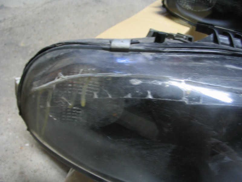

a że spot piernikowy się zbiża zanabyłem nową soczewkę.
Nie świadomy różnic zanabyłem Djauto - jak się okazało było trochę zabawy.
1. Soczewki DJauto mają zamienione kable świateł mijania i drogowych. Po podłączeniu świeci lewe mijania i prawe drogowe - w Depo takiej akcji nie bylo. Trzeba podważyć mocowanie wtyków i zamienić kabel szary z zielonym.
2. Druga, rzecz to oprawki postojówek
- w DEPO nie było i musiałem dokupować, w DJauto są ale maja inny wtyk niz te co miałem więc musiałem przełożyć stare.
3. Zaślepki żarówek solidniej i pewniej trzymają się w DEPO.
4. No i najważniejsza sprawa. Po założeniu Depo szpara jest spora ale za to bez problemu można wyregulować wysokość świecenia. W DJauto szpara jest jeszcze większa przy identycznym położeniu lampy sick.gif Trzeba kobinować z podkladkami żeby szczelina była przynajmniej taka jak w drugiej lampie.

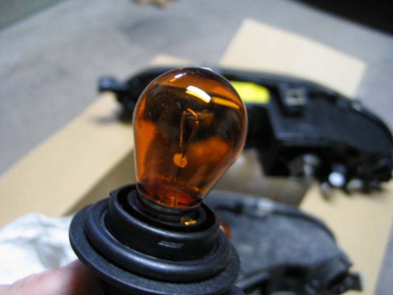

No i ostatnia rzecz. A mianowicie żarówki od kierunków. Żarówka ma troche ponad rok a wygląda nieciekawie.
Są jakieś, które się tak nie łuszczą??
Ja swoje kupilem tutaj: Auto-Lamp Pabianice
> Sa
> Juz cos kolo 2 lat je uzywam i jak na razie wygladaja jak nowki
super - konkretnie który model. Moje to Philips i tak wyglądają. Wczoraj włożylem nówkę
Za rok pewnie będzie to samo.....
W kazdym badz razie, jak niedawno wyciagalem z tylu lampy (bo mi sie pozycja spalila), to zarowka od kierunkowskazu wygladala doslownie jak nowka, nic a nic sie ta farbka nie zluszczyla. Tak samo z przodu, jak zmienialem lampy na soczewki, to tez zarowki byly cacy.
zapodaj biale zarowki, ja mialem dosc w moich 3 samochodach tego syfu wiec po wyczyszczeniu wszystkich lamp w kazdej padace zasadzilem biale kierunki i po sprawie, wieca jasno i doskonale widac ze sygnalizujesz skret, a w dodatku ta bialosc i tak jest watpliwa bo bardziej wpada w zolty wiec wsio git. kazde autko przeglady przechodzi i nie ma problemu
