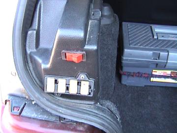

oto co ja zrobiłem
> oto co ja zrobiłem
fajny pomysł.. zeby.GIF ale jak ktos ma tam głosniki to troche lipa ze zrobieniem lampki w tym miejscu zeby.GIF chodz mozna by ja było troche przesunąć zeby.GIF

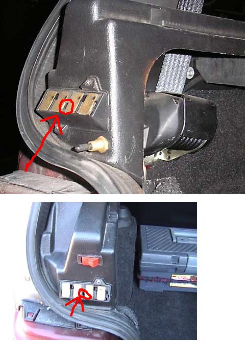

Na rysunku poniżej zaznaczyłem otwory, w których standardowo powinien znajdować sie włacznik światła w bagażniku (ja tak mam w serii) i tam powinien być doprowadzony kabelek obwodu oświetlenia bagaznika.
Ale pytanie nie brzmiało gdzie wsadzić włącznik tylko skąd brać prąd bo na tym złączu go nie ma.

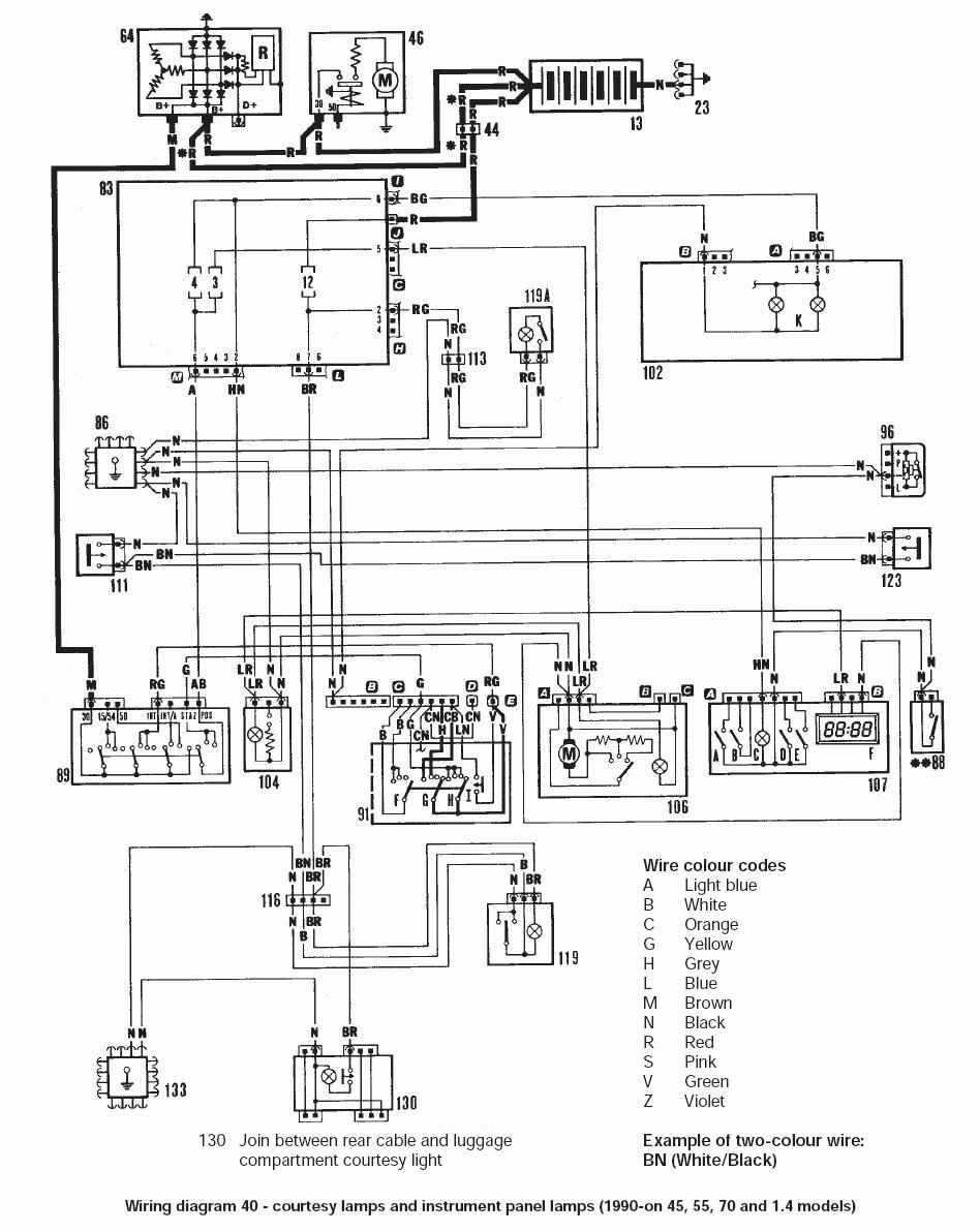

Powinieneś mieć ten kabelek, szukaj biało-czerwonego w wiązce.
Tu masz schemat.
> Tu masz schemat.
Musi być biało-czerwony. Ja sobie właśnie do niego podpiąłem lampkę. W lepszych wersjach jest lampka w standarcie i wtedy wyłącznik jest między drugą i trzecią blaszką.

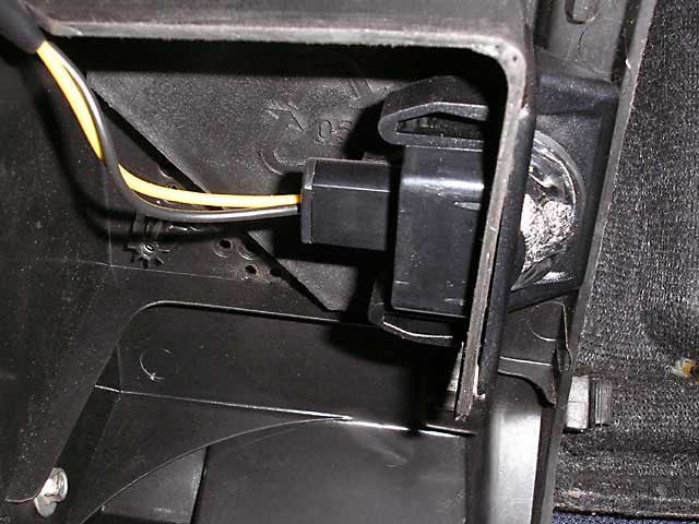

Bo ten kabel nie jest wyprowadzony na blaszki, tylko jest z tyłu w kostce.
