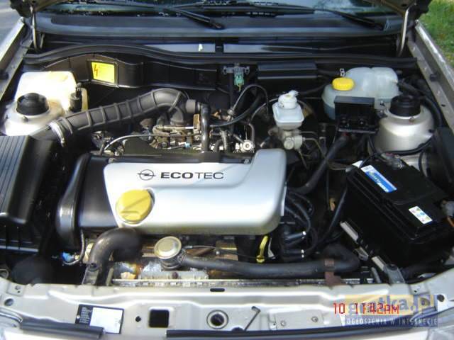

słuchajcie mogę kupić opelka 1.4 16v 98r 109kkm i zapłacić za niego 7500zł (kombi)...
i teraz czego w nim szukać bo generalnie to wycieki zobaczyłem z pod miski olejowej i z pod zaworów
napewno trzeba wymienić rozrząd i czy z pompa wody trzeba czy też nie go wymieniać ...?
i jak no oko poznać jaki to motor bez (win'u) wyglada
tak jak na załączniku (pożyczone z ale.)
popiszcie troszkę..... no i jak ten silnik z gazem się sprawuje ?

Co do silnika> wygląda na X14XE -90 KM (moją "diagnozę" potwerdza, to co napisałeś 1,4 16V).
Rozrząd -wymienić lepiej z pompą jeżeli przebieg jest większy niż 100 tkm. Po co po kilku tys. km ponownie robić praktycznie to samo.
Co do ceny - taka sobie.
Pzdr.
Witam!
Jak patrze na zdjecie to widze swoj silniczek.
Co do przebiegu to mam tyle samo.
Ale u mnie nie ma zadnych wyciekow oleju.
Rozrzad powinien byc wymieniony co 60kkm i jesli byl robiony w terminie to jeszcze pare kkm masz w zapasie.
Wymienia sie z pompa, bo potem jesli zacznie halasowac albo cieknac, ponownie zaplacisz za robocizne jak za caly rozrzad.
Te 100zl cie nie zbawi bo tyle kosztuje pompa.
Co do gazu nie wypowiadam sie bo nie mam i nie zamierzam zakladac. Za maly przebieg roczny aby sie zwrocilo.
109 tyś. i mokry?Dziwne,mam 130 tyś. i suchy jak pieprz.Może ma 209 tyś?Trzeba by go dokładnie oblukać bo to troszkę podejrzana sprawa.Jak wygląda kierownica,lewarek,tapicerka siedzeń,gumy na pedałach.Licznik mozna cofnąć ale pewne slady pozostają i na nie trzeba zwrócić uwagę.
Gazują się podobno dobrze,ja sam mam taki zamiar ale nadal się z pewnych powodów wstrzymuję.Jedyne o co trzeba zadbać to dobry fachowiec aby uniknąć problemów na przyszłość.
Ogólnie to niezły motorek,ja nie narzekam choć parę Nm więcej by się przydało,astra to ciężkawe auto i są chwile że ten silnik dostaje zadyszki.
a czy ten X14XE ma plastikowy kolektor czy metalowy ?
no i te wycieki jak rozumiem nie są czymś normalnym jak rozumiem.. crazy.gif
Też stawiam na X14XE 90KM
